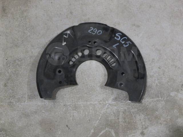

Для SG9 cобираю комплект для свапа передних тормозилок на цельсиоровские суппорта. Остался открыт только вопрос по щиткам. Диск увеличивается c 294 до 315.8, на 2 см... Читал, что родных 294 щитков хватает в обрез 315 дисков, и что передние не так сильно пачкаются, как задние. НО, если делать по фен-шую, то надо бы и их менять/наращивать.
Подсказали вот такой номерок щитка от b14 26290-AG010 на 315е диски. Видел отчет по установке его на SH, я так понял - болт он.
Вопрос - встанет ли на SG? Если нет, есть ли какое-то альтернативное готовое решение на SG, купил-поставил, для 315 дисков? Колхозить не хочется.
UPD
Судя по картинкам, не встанет. По крайней мере, без болгарки...
Вот щиток от B14
1532031627534_default
А вот от SG5, посадочные разные...
1453370738136_bulletin
