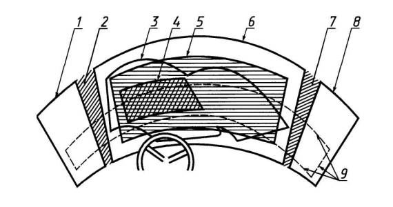

Я упёрся в понятие обзорности. Нашёл ГОСТ, который объясняет понятие обзорности с места водителя:
http://www.docload.ru/Basesdoc/37/37799/index.htm#i465562
Там я немного залип ))) Если кто разберётся получше меня, то буду премного благодарен. :idea:
Но вот что вычитал:
1 - граница прозрачной части левого бокового окна; 2 - левая боковая стойка переднего окна; 3 - контур очистки переднего окна; 4 - граница нормативной зоны А; 5 - граница нормативной зоны Б; 6 - граница прозрачной части переднего окна; 7 - правая боковая стойка переднего окна; 8 - граница прозрачной части правого бокового окна; 9 - следы от плоскостей, являющихся границами нормативного поля обзора П
Рисунок 1 - Расположение нормативных зон А и Б переднего окна и нормативного поля обзора П
Обзорность - конструктивное свойство АТС, характеризующее объективную возможность и условия восприятия водителем визуальной информации, необходимой для безопасного и эффективного управления АТС.
Передняя обзорность - обзорность через переднее и боковые окна кабины, ограниченная полем зрения водителя, равным 180°, в горизонтальной плоскости, при направлении линии взора с места водителя параллельно средней продольной плоскости АТС. Характеризуется размерами и расположением нормативных зон А и Б переднего окна, степенью очистки нормативных зон А и Б, нормативным полем обзора П, непросматриваемыми зонами в нормативном поле обзора П, а также непросматриваемыми зонами, создаваемыми стойками переднего окна.
Плоскости эти определяются в градусах, и на месте вычислить соответствует ли нормативное поле обзора П ГОСТу не представляется возможным.
А передняя обзорность явно присутствует при частичной тонировке боковых стёкол. То есть всего-то 180° от глаз водителя горизонтально вперед.
Так что вот поставлю машину на учёт и после этого сделаю такую тонировку. :idea:
На все вопросы гаёвых сувать им гост, требования и перечень.
Как вам идея?
Как вам идея?
Возьмут прибор, померят прозрачность в самом непрозрачном месте переднего стекла. Выпишут протокол, снимут номера. И будут правы.
