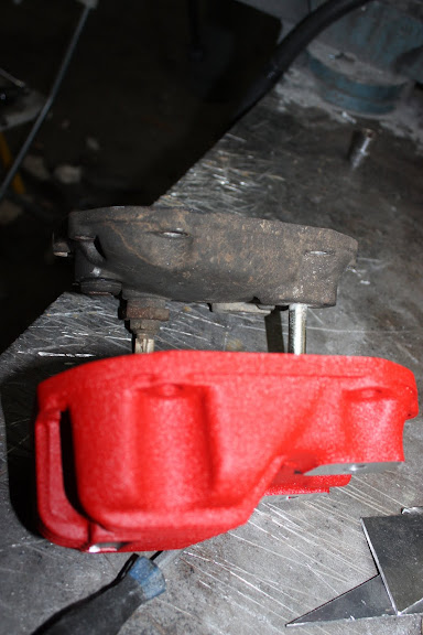

Б) Учитывая более высокие нагрузки, которым будет подвергаться обновленный «блокируемый» узел - греть масло он будет больше. Отсюда установка увеличенной крышки дифференциала с ребрами охлаждения.
Perrin Performance PSP-SUS-515

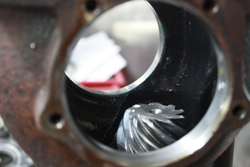

1) Поднимаем автомобиль на подъемнике - видим стоковый девственный дифф R160

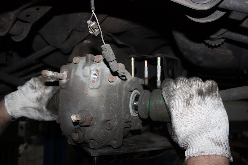

7) Немного опускаем дифференциал на гидравлической стойке, вынимаем привода. Помогаем монтировкой.
! Аккуратнее с разъемом датчика температуры

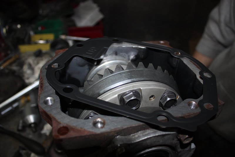

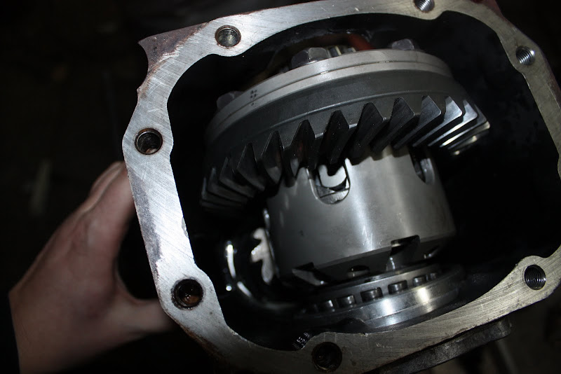

8) Зажимаем дифференциал в тиски. При помощи гайковерта и головки на 12 снимаем крышку дифференциала и сапун (нужен для стравливания избытков масла)

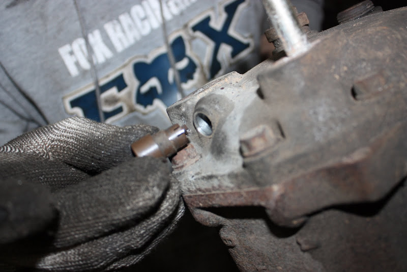

9) Снимаем боковые крышки дифференциала. В работе используется ключ на 12.

Сравните крышки сток vs. Perrin
10) Снимаем шестерню гипоидной передачи со стоковой детали - она займет свое место на новом LSD. В работе используется ключ на 17

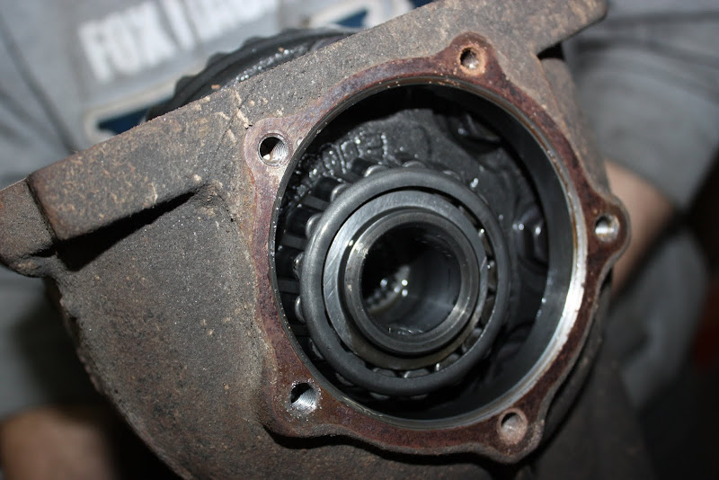

11) С помощью специального съемника освобождаем оси от подшипников, они пригодятся на новом LSD.
http://lh4.ggpht.com/_IOyc4CXhHV8/TMSFBCBnNWI/AAAAAAAAEW8/l-dDKKHIlHQ/s800/IMG_7288.JPG 12) Пневмо-прессом устанавливаем подшипники на новые места их работы на Cusco.
13) Устанавливаем шестерню гипоидной передачи. В работе используется ключ на 17 - обязательно динамометрический, строго соблюдаем момент затяжки указанный в мануале Cusco!
!Потребуется помощь второго человека.
14) Для того, чтобы новый LSD поместился, необходимо доработать корпус дифференциала - сточить пару выступов. В работе используется болгарка. Места доработки так же прописаны в инструкции к блокировке.

16) Ставим новые сальники, резиновые уплотнители, прокладки.
17) Устанавливаем крышку Perrin. Не забываем переставить датчик температуры, заглушку и прочее необходимое, на новую крышку.
