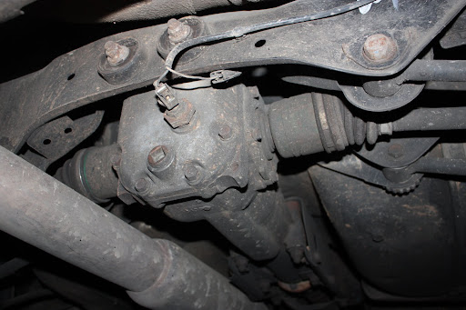

объявляется конкурс - найди здесь блокировку
Её здесь не видно, она в коробке с надписью CUSCO :).
А на фото обыкновенный свободный дифференциал.
по VIN бьется как Viscous LSD unit
на крышке дифа ЗВЕЗДОЧКА (см фото)
на все турбофорики с чуть не 03 года ставился Виско LSD
у меня 06 года евротурбофорь на VTD+VDC, там может быть открытый диф ?!
Все верно. Ставился.
Виско диф отличен тем, что внутри корпуса такого дифа стоит виско блок замкнутого типа ( иначе полностью герметичный ). Нифига не ремонтируемый. См.рисунок.
Кстати поэтому в виско дифы заливается обыкновенное трансм.масло для редукторов, с периодом замены до 50т.км.
Отличить можно заглянув в отверстия для полу-осей.
Увидем сквозную дырку.
В отличие от свободного дифа, где будет видна шпонка.
А вот для настоящего ЛСД заливается только свое масло, с периодом замены от 3т.км до 5 т.км.
Причем такой диф всегда можно отремонтировать.
Тот что на фото, который менялся, - это диф.открытого ( или свободного ) типа.
Вполне может.
Причем видим этому живое подтверждение :)

да задумался над тем, откуда у меня открытый диф вдруг взялся, если и по экзисту он бьется как Viscous , и на крышке звездочка... как так...?
на фото 100% открытый? может там припрятана силиконовая ванночка где ?: )

нереально
я у знакомой девочки его купил с детским пробегом, тачка до меня была пару раз в Усервисе на плановых ТО, не более
датчик температуры разве может стоять на открытом дифе ?!?!

ага.
кстати, у меня предыдущий атмо тоже бился как с виско дифом.
А когда открыли - обычный стоял.
Но самое интерестное, на подьемнике, когда крутили одно колесо, другое крутилось в ту же сторону.Как будто стоял виско само блок.
