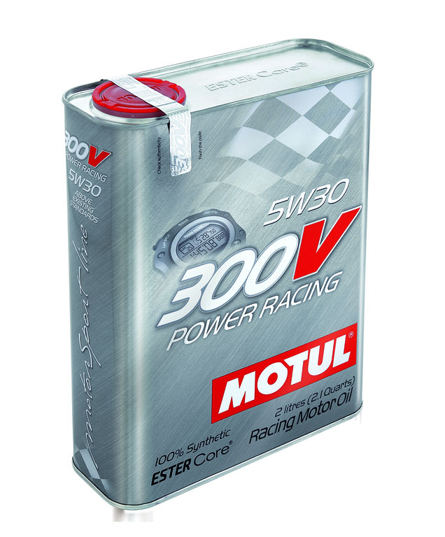

ну и мои очередные промежуточные итогу по маслу:
напомню, что на прошлом мотуле 0-20 расход на 5000 км был в районе 0.6 л
на новом мотыле 5-30 проехал 5800 км, и расход его где то 0.3 л
( т е подлив 200 мл, уровень на холодную с одной стороны на верхней точке, с другой - на пол-см ниже, я это оцениваю в 300 мл, правильно жеш?)
т е ужор снизился но всего где то в 2 раза
причем уровень этот масло слило за последние 3000 км, первые 3000 км держалось на максе
взял еще "мазки" с щупа на салфетки :) ща подсохнет - выложу фотке,

и еще: многие переходившие на 5-30 отписывали тут как движок начинает работать более тихо и мягко
в том числе и я, потому что так оно и было
так вот проехав 5000 км я вдруг понял, что в последнее время снова слышу старый добрый стрекочущий громкий звук, какой был ранее на 0-20
