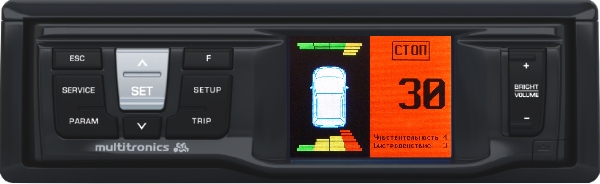

Уважаемые доброго дня! У кого подключены датчики парковки через мультитроникс ПЛИЗ скиньте фото дисплея во время работы. или опишите что там изображается (цифры , полосочки). Каковы ваши отзывы?
СПАСИБКИ
wwwww
12 Авг 2009
382
22
г.Североморск
СПАСИБКИ
Пишутся цыфири расстояния по центру и по бокам,т.е.3 значения.хотя у меня 4 датчика, multitronics GPL-50.Еще и голосом проговаривает расстояние.В общем помогает,доволен.
