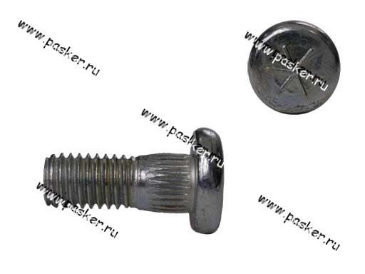

Так вот болты, которые шли в комплекте с проставками, в том месте, которое предполагается под запрессовку в опору, имели вместо шлицов как на штатных болтах некое цилиндрическое утолщение. Диаметр этого утолщения имел в отдельных случаях до +2 мм на диаметр относительно отверстия под болт в опоре. Приходилось сначала рассверливать отверстие, а потом подгонять его напильником для обеспечения прессовой посадки болта.
Покупать нужно болты, которые имеют такие же шлицы под посадку http://www.pasker.ru/photo_lib/1714.jpg , что и штатные болты, но большей длины (т.е. длина штатных болтов + высота проставки).
