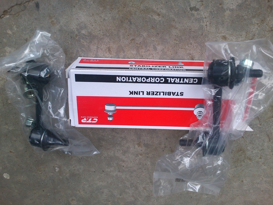

Задние стойки от Легаси 20470-AE001 на 20 мм длиннее
По передним инфа с Драйва (надо проверять):
1. ...удлиненные линки (подойдут от королки 100 кузов) они на 4 см длиннее штатных...
2. CTP на 50 мм длиннее (номер не видно)

Во первых я не знаю какой у тебя лифт.
Во вторых,если стоит корректор фар,то тяги тоже нужно удлинять!
