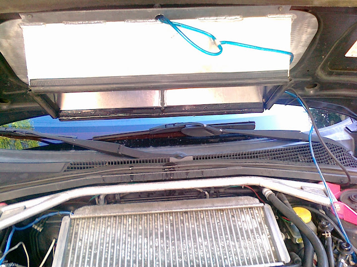

Правильная направляющая воздушного потока

Купил зеростопортовскую направляйку за приемлимые деньги и не стал париться, посути можно наделать реплик с моей.

а почему бы не сделать кастомную (как в первом посте)???
А я не против :jaza:, но кто поможет? Сам к сожалению не ас в этих вопросах. :(

Нашел вот такой путь: Сервисная станция ATOMIC готовы взяться за 7 000 руб., срок исполнения один день.
Есть ли у кого какой либо опыт с этими ребятами?

приобрёл с япо-владивостокского акциона, т.е это разовое мероприятие. Сейчас вариантом только реплику с еёделать.

Кто подскажет для ждм сг5 механического форя длины патрубка на турбину хватит у интеркулера ждм сти 05го с помойму механическим дроселем ?
Или какой конкретно патрубок нужен тут http://www.atomic-shop.ru/catalog/pipes/silicon-pipes/ есть?
http://www.atomic-shop.ru/part/694-е90-51/
у ждм сти 05 мех дроссель, при установке придется крепления немного поколхозить

страшное блин устройство :)) У тебя как орошайка работает по датчику температуры от интеркулера (импрезы от продрайв врц так работают)?
И еще вопросик, собираюсь от сг9сти интеркулер поставить на свой ждм сг5 турбомех с мех дроселем. Он по размерам больше чем от импрезы GDA? Турбина у меня будет максимум тд05-16г или на тд04л останусь, думаю больший интеркулер нет смысла городить. Патрубок к турбе тут также подлиньше нужон?

Могу ошибаться, но вроде от сг9сти интеркулер == gda.
Интеркулер от гдб побольше. У меня лежит от с202 интеркулер, направляющая и ноздря от гдб. Попозже буду инсталировать все это дело. Трубка и форсунка под орошение в направляйке есть, но сразу пока подключать не буду.
