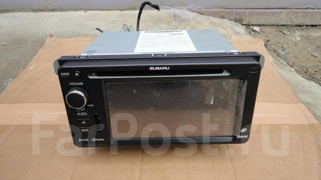

вопрос такой...нашел значит монитор на sj родной,но продавец пишет. "Нужна флеш карта,что бы его запустить ее в комлекте нету" Речь идет об обычной карты памяти на которой стоит какой то софт?
1375169193252_bulletin
По поводу карты памяти для этой магнитолы можно почитать ТУТ
