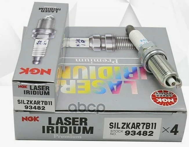

Приветствую "лесных" братьев. Подскажите пожалуйста, кто какие свечи ставит на Форестер 4 SJ 2.0л..? А то глаза разбегаются от разнообразия...
2,405
368
Subaru 22401-AA781 - цена ориг. от 2100 т.р. за 1 шт. у проверенных поставщиков. В сервисах и магазинах - около 3-3,5 т.р.​
или
NGK SILZKAR7B-11 Stock № 93482
