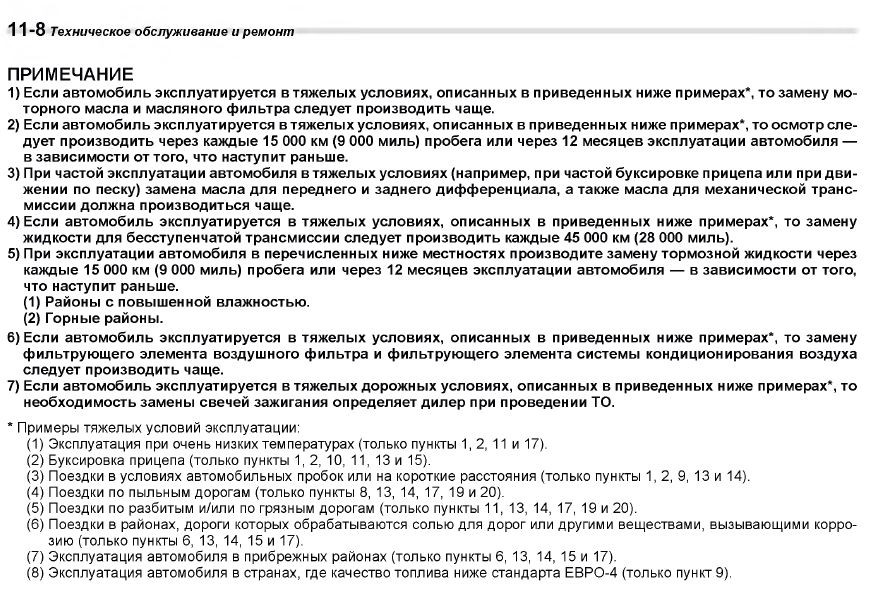

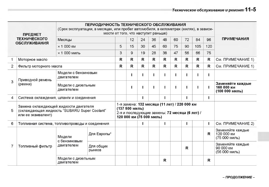

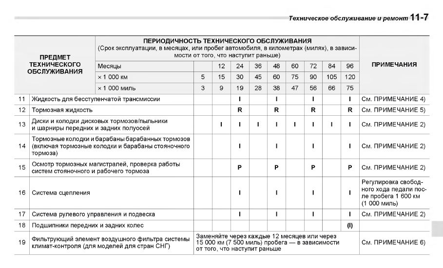

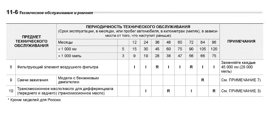

Доброго времени суток! Нужен совет матерых владельцев Форей. «Форь» SJ5 2016 г. в., атмосферник 2 л., правый руль — японец, брал его 5 лет назад, пробег был 50 т. км, сейчас 150 т. км. За это время: замена масла в двигателе 6–7 т. км, на 90 т. км поменял в вариаторе масло, сейчас еще раз планирую, 2 катушки зажигания были поменяны и 1 раз дроссель мыли (сказали «надо» на СТО). 1 раз менялись антифриз и тормозная жидкость. Ну и как бы всё. Отсюда вопрос: какое ТО ему провести? Может, пора что-то поменять? Работает всё как и 5 лет назад (тьфу, тьфу, тьфу). Просто живу за 300 км от ближайшего СТО, не хотелось бы его потом туда тащить. Заранее спасибо.
