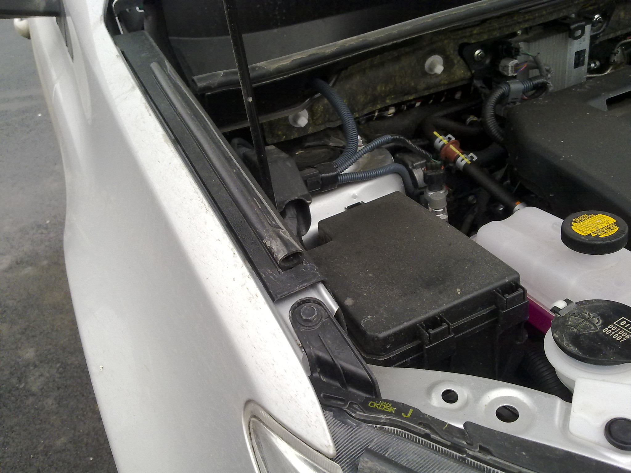

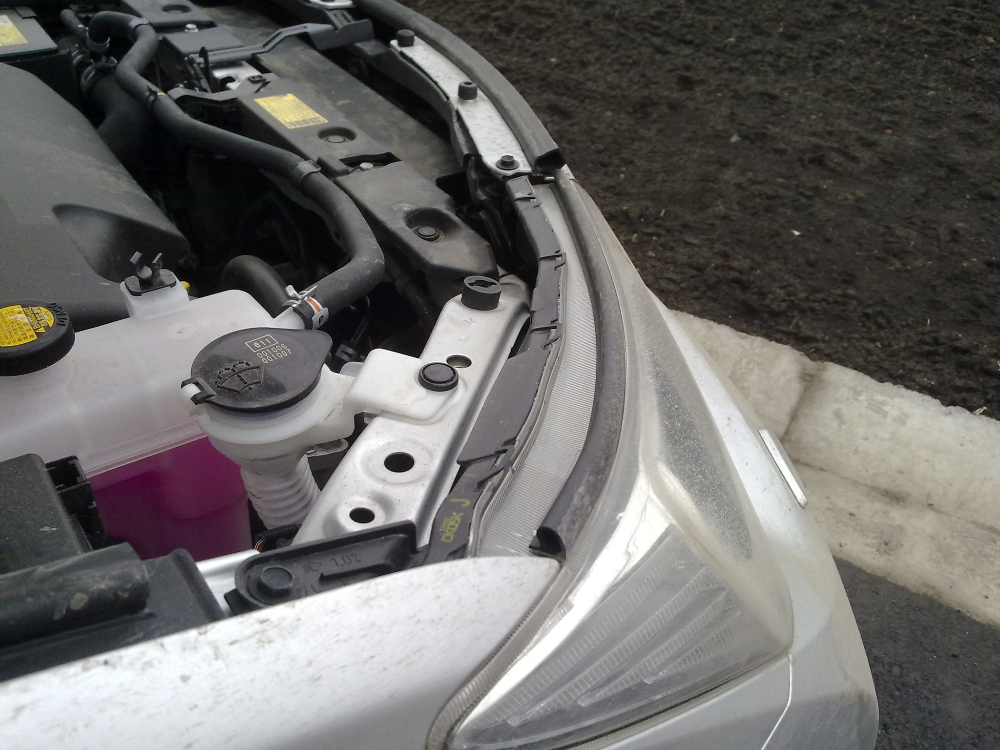

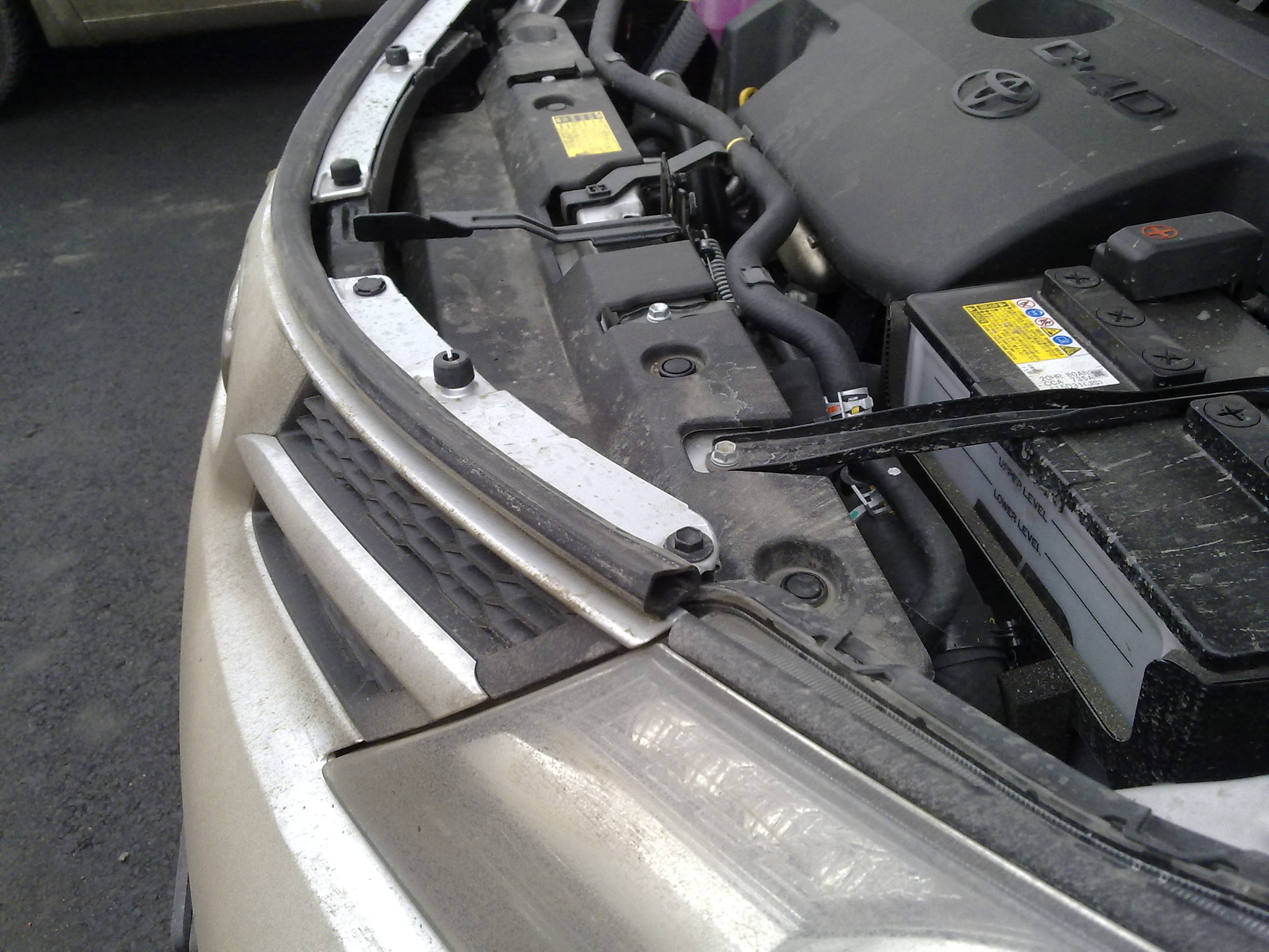

Ну вот, наконец то руки дошли заколхозить уплотнитель капота и закрыть противную щель, куда без труда пролезают пальцы не говоря уже о грязи.
Купил по паре метров промышленный уплотнитель KimTeс размером 21х15 мм и поменьше вроде 12х10 мм. Нашёл данный уплотнитель в сети магазинов То, что надо (кстати там столько всего полезного для дачи и дома).
Проклеил участок от фары до фары, сверху и снизу, используя разный размер уплотнителей, в зависимости от места. Выше фар думаю уплотнять смысла нет, щель там минимальна, да и весь основной поток идёт по фронту. Штатная клеевая основа уплотнителя не так хороша на вертикальных поверхностях, поэтому взял остатки сильного двухстороннего скотча Tesa и клеил на него почти везде. Держит мёртво.
После недельных испытаний с мокрой погодой и ездой по трассе, подкапотное пространство осталось чистым, уплотнитель сидит на месте. Перед этим протёр где мог грязь от предыдущих 4-х месяцев эксплуатации без уплотнителей. Результатом остался доволен, проблем с забором воздуха не замечено, капот открывается нормально. Кстати, ещё проклеил внизу на задних дверях полоски белого уплотнителя, а то там тоже пачкается.

Не смотрел на температуру масла, не стало двигло сильнее греться? Где-то в видеообзорах, когда только форь-4 появился, было сказано, что эта щель специально сделана для обдува двигла, а "ноздря" на капоте у предыдущих моделей была для декорации, ссылались на производителя. Тоже хочется закрыть эту щель, терпеть не могу грязный двиг.

Да нет, показания температуры не изменились. Да и с чего, там перед радиатором столько места, что пришлось сетку ставить. Больше интересовало не скажется ли на подаче воздуха в двигатель, но проблем также не замечено.
На других марках примерно всё тоже самое, и бегают ведь. Это уже наши страхи:)
Как раз во время сделал, дожди задолбали, где лето...
