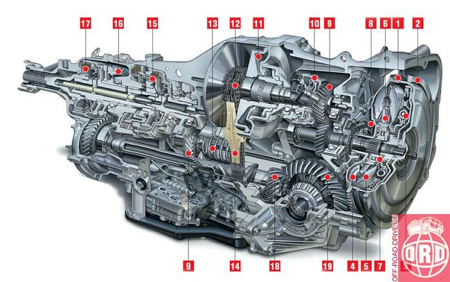

  1. Зубчатый венец, в зацепление с которым входит шестеренка стартера при пуске двигателя
  2. Фланец крепления гидротрансформатора к приводной пластине
  3. Демпфер крутильных колебаний
  4. Насосное колесо гидротрансформатора
  5. Турбинное колесо гидротрансформатора
  6. Реактивное звено гидротрансформатора, отключаемое с помощью муфты свободного хода
  7. Муфта свободного хода
  8. Цепь привода насоса ATF
  9. Зубчатая пара постоянного зацепления
  10. Фрикцион, включающий нейтраль в коробке
  11. Ведущий шкив вариатора
  12. Наборное звено, передающее момент от ведущего к ведомому шкиву
  13. Возвратная пружина ведомого шкива вариатора
  14. Натяжитель наборного звена
  15. Блок фрикционов, обеспечивающих задний ход
  16. Цилиндрическая пара шестерен, передающая мощность на передний мост
  17. Многодисковая фрикционная муфта, передающая момент на задний мост
  18. Ведущая шестерня гипоидной главной пары
  19. Ведомая шестерня гипоидной главной пары
Очень полезная информация, спасибо автору. Хочу ненадолго прервать дискуссию про полный привод (тема вечная, но каждый раз так и тянет в ней вновь поучаствовать ).
В описании принципа работы данной АКПП в конце было упрощение, поскольку из процесса выпали фрикционы заднего хода. Как они здесь участвуют? Получается задний ход работает через муфту? В чем отличии между фрикционами нейтрали, заднего хода и многодисковой фрикционной муфты заднего привода? В количестве дисков, схеме управления, наличии рабочей жидкости между дисками?
