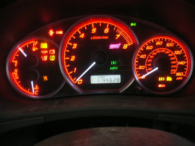

тест
у меня от СТИ стоит праворукой
Добавлено через 7 минут 24 секунды
выглядит примерно так, только километры вмето миль
7,621
1,365
а у меня-то панель от праворукой, спидометр до 180, работает все. чо за фигня у вас
приборка работает изумительно, как писал выше пропала тем-ра за бортом и расход после замены, решил заехать в У-сер, так там сказали, что скорее всего надо еще и маленький дисплейчик поменять......
а какого года у тебя машинка??? рестайл????
Добавлено через 2 минуты 38 секунд
вопрос еще на что их менять
вот вот.....
полностью согласен:russian_roulette:
7,621
1,365
только расход стал по японски-километры на литре
Добавлено через 27 минут 50 секунд
да, мануал дает 2007-2009 часы 85201-FG001 (85201-FG031), а с 2010 часы 85261-FG000 (85261-FG030).
между лев прав рулем вроде нет разницы
