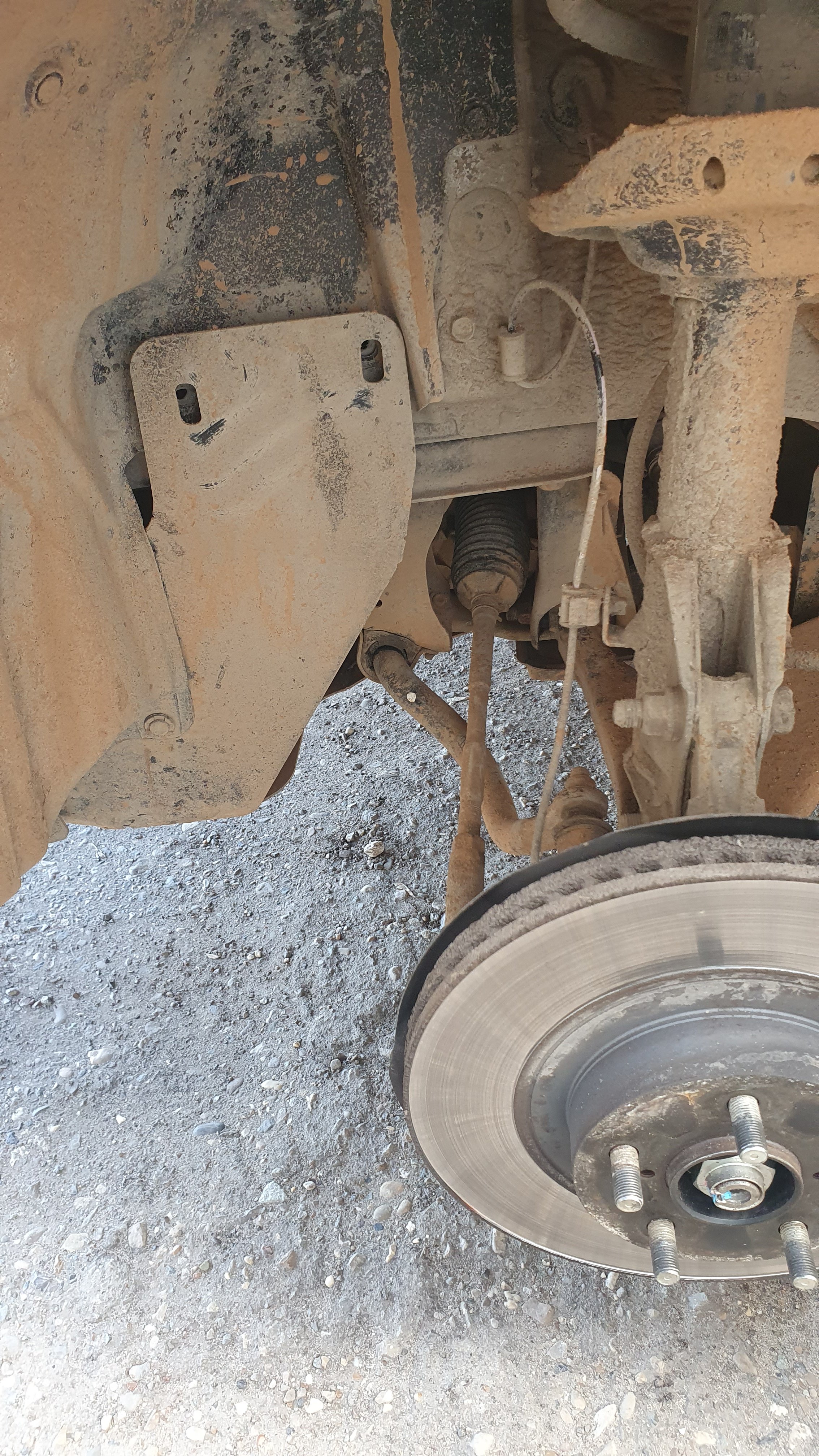

Добрый вечер, друзья. Вчера менял колеса. Обнаружил, что внутренний локер не закреплён и болтается.
Не подскажете партнамбер или тип метиза/крепления.

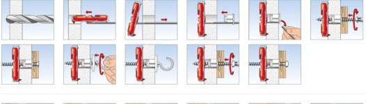

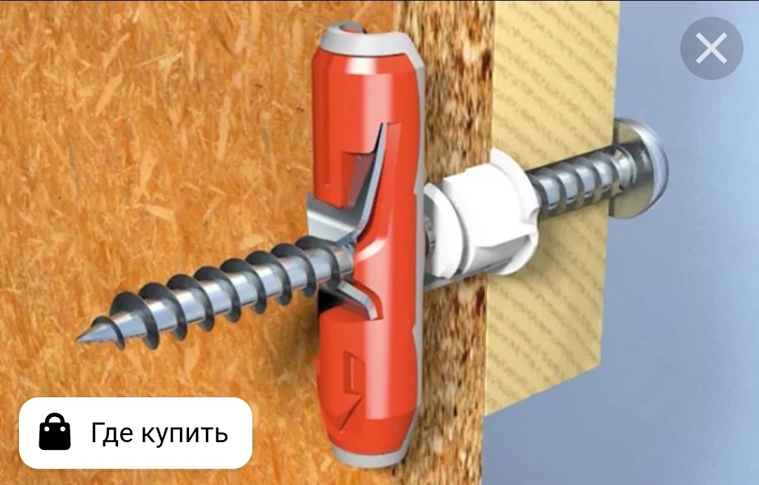

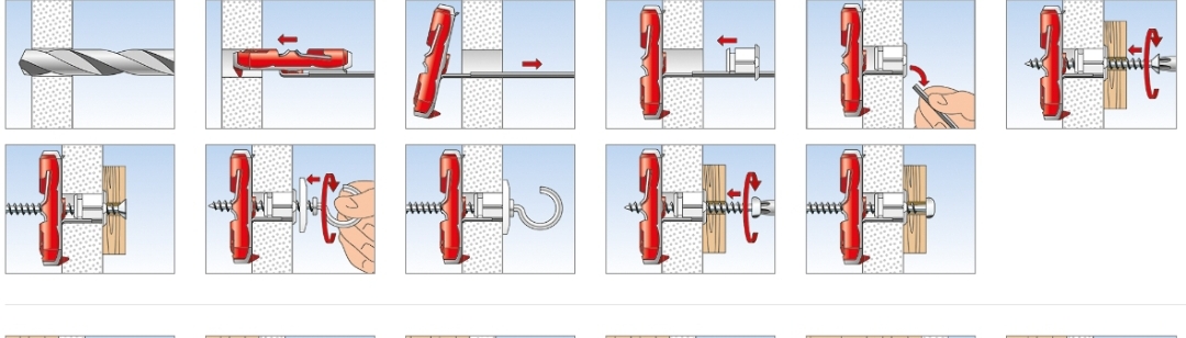

Я крепил на дюбели fisher DUOTEC10 с шурупом + шайба большая. https://www.wildberries.ru/catalog/167676869/detail.aspx
Крепить надо только на металлический дюбель. На пластиковые клипсы нельзя - при ударе с низу по защите она прогинается и пластиковые срезаются, не закрепленный этот алюминиевый лист пыльника рвёт колесо. Дурацкая конструкция.
В настоящей японской защите эти уши сделаны из пластика -они лучше защищают от грязи, безопасны для колеса и крепятся пластиковыми клипсами. То что у Вас - Российская поделка дилеров, которую продавали как ориг., даже табличку с номером детали к защите присобачивали, только номер был с индексом ru.
Если только сейчас обнаружили, то возможно :
- потеряли в сервисе, когда снимали защиту. Я запрещаю в сервисе откручивать уши - откручивают в месте крепления ушей к защите; Для слива масла вообще защиту снимать нечего- пролившееся на защиту масло салфеточкой или само потом стечет.
- срезались пластиковые пистоны, которые однажды молча поставили в сервисе потеряв штатные закладные. Вам повезло, что колесо цело.
Штатные закладные с резьбой не найдете, к тому же они должны быть из нержавейки и болт из нержавейки, иначе не открутите.
Будите ставить на Fisher DUOTEC10 - купите их с запасом - с первого раза может не получиться. И шуруп кажется надо покороче подобрать + большую шайбу подходящую под шуруп найти. Ну, и по запас эти дюбели надо иметь - мало ли когда снять потребуется...........
При установке хвостик дюбеля не отрезайте - загните под шайбу - возможно получится повторно использовать если вдруг открутить надо будет.
Распорные дюбели не годятся - им нужна толщина от 0,5...1 см, к листу метала они не подойдут - не разопрутся в него.

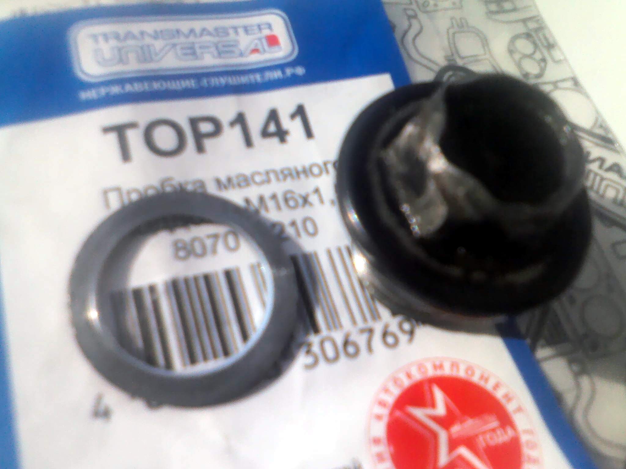

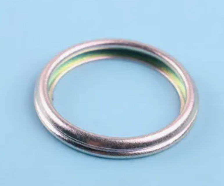

Вчера менял масло в двигателе. Также заменил сливную пробку с уплотнительным колечком (по пробке консультировался тут), она 13 раз выкручивалась и 12 раз закручивалась. Грани "устали". Уплотнительная шайба, она же полукольцо, тоже отправлена на отдых. 13 лет как-никак старалась не выпускать масло наружу. Но! Мне одному кажется что родное колечко вовсе не медное, а стальное? Даже ножом поскоблил - точно сталь.... Однако...
И может кому пригодится. В комплекте с пробкой было уплотнительное полукольцо. Стальное. Цена вопроса 135 рубликов.

А что не оригинальную усовершенствованную, берегущую резьбу поддона пробку взяли ? Экономия в 300р непонятна.
И... уплотнительное кольцо раньше многократно использовали ? Оно одноразовое.

Когда приставал ту с расспросами про пробку, такую же информацию мне и давали. Возможно и Вы. Всем отвечавшим земной поклон! А вот термин "берегущую резьбу" как метрологу не совсем понятен. Вот крест во всё пузико. Новая, бюджетная пробка такая же как и заводская. Даже на пару витком длиннее. Уж сильно смахивает на маркетинговый ход. Резьба предмета "А" вкручивается по резьбе предмета "Б". Если не перекосить, конечно.
Вряд ли это жадность. Больше практичность. Масляный фильтр всегда покупаю оригинал, сколько бы не стоил. В него не заглянуть, что там в "душе". А тут обычный болт. Долго не мог понять, почему они разной длины, а оказалось всё просто.

В соответствии с бюллетенем дословно это означает : Наконечник заглушки имеет измененную форму направляющей точки, что снижает риск образования поперечной резьбы. Т.е. снижается риск вкрутить криво и сорвать резьбу. Прецеденты видно были не единичные.

У меня тоже с 86 и помятуя то на чем ездили в 86 замечу, что конструкция одноразовой прокладки SUBARU 803916010 имеет принципиально иную конструкцию, чем цельноштампованная шайба, которую действительно наверное можно использовать не один раз.
803916010 - тонкостенный бублик, повторное использование которого даже "на ощупь" не надежно.
Закручивая болт с таким кольцом физически и визуально ощущаешь его деформацию. Усилие затяжки удобно дозировать по тактильным ощущениям.
С цельнолитой шайбой совсем другие ощущения.

Ну она работает один раз, да. Как прокладка ГБЦ, принцип тот же.
Такой тип уплотнения обусловлен тем, что поддон люминь и в его теле резьба под пробку, усилие для уплотнения поэтому должно быть меньше гораздо, чем даже на отожженой медяшке. Чтобы резьба не начала осыпаться, со временем.

Отсюда и прокладка стальная, а не медная. Медь с алюминием даст электрохимическую коррозию.
Многие из экономии сейчас пытаются ставить аналоги, в т.ч. и из меди - как штампованные, так и полые "бублики", что не здорово.
