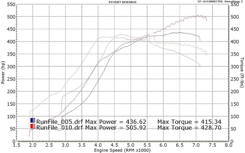

Несколько фактов:
1) Ты поменял турбину с 35 на 30й Гарретт (она стала существенно меньше)
2) Я не понимаю, на каких наддувах ты замерялся и ездишь
3) Для сравнения график СТИ 2.5 на такой же турбине, с которой ты забирал машину -
прошу учесть, что на нем силы и момент КОЛЕСНЫЕ (+25% добавляйте и получите моторные значения)
2 забега - с валами 272 и со стоковыми (500 и 440сил , 430 и 410 Нм соотвественно)
переводим в моторные для конфига со сток валами - 550лс и 512Нм
эти замеры были сделаны при пиковом давлении 2 бара, так что примерно для моей программы "ЗЛО" - 1.5 бар ( на которые турбина выходила с 4.050 об\мин) я отнял от целевого графика целых 80 лс, заявив 470 лс
графика именно моего тогдашнего конфига нет и не было - в Алтехно тогда только настраивался-калибровался стенд и померить безумный IPT автомат не представлялось возможным нормально - стенд сходил с ума, не понимая, как можно проехать одну передачу (3ю) с 60 до 210кмч, с оборотами, висящими в районе 5.000 почти все время ))) - рисовал аляпистые импрессионистские картинки
для программы "лайт стрит 1.0 бар" я взял и отнял 120 лс, заявив 330лс, что тоже считаю справедливым и не наипаловом
а так я рад, что форь тебе все еще давит позитив! урра! выше к звездам! :appl::rul:

Ну вот, к счастью я оказался не прав:p
