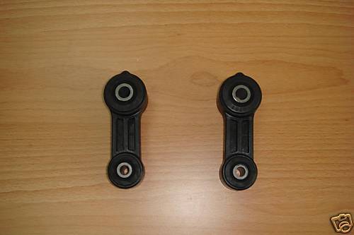

Решил поменять стойки стабилизатора но тут на форуме обнаружил что есть еще втулки и сразу возникла куча вопросов ...
1.как можно определить состояние этих втулок?....внешне они вполне респектабельные)))
2.замена втулок осуществляется параллельно замене стоек...?
3. и что лучше взять оригинал или аналог? вариантов много и цены аналогично....
Yanus
8 Апр 2010
14,468
1,268
Москва, ЮЗАО, Ясенево
А стойки стабилизатора накрылись ? или просто поменять? )
Внешне на них смотреть не надо, в них стаб "гулять" не должен.
Есть оригинал ставь оригинал.
Тебе же тюнинговать ничего не надо )

ИМХО: Картбои, учитывая стоимость, есть смысл ставить в паре с увеличенным стабом и тогда цена-качество-ресурс придут к разумному балансу. Особенно учитывая что на стоковых стабах и обычные шаровые линки неплохо ходят. Я поставил Картбои после того как на тюн-стабе порвало штатные линки
