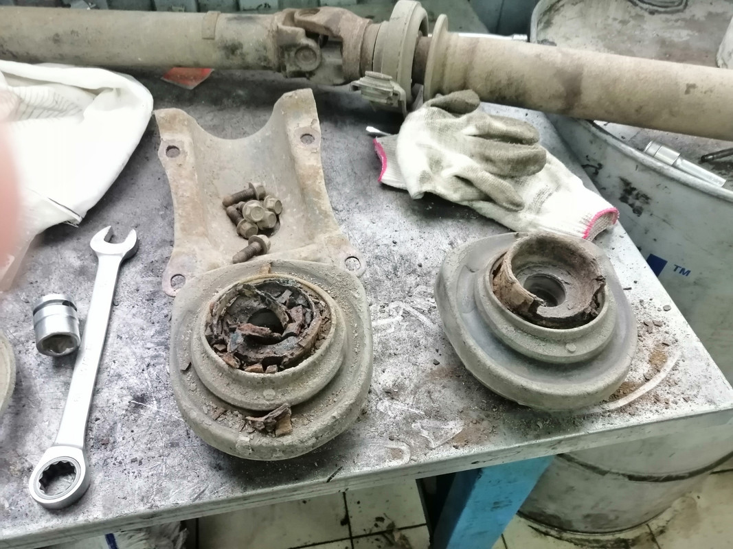

А вот во что превращаются задние опорные подшипники после полумиллиона пробега))))
