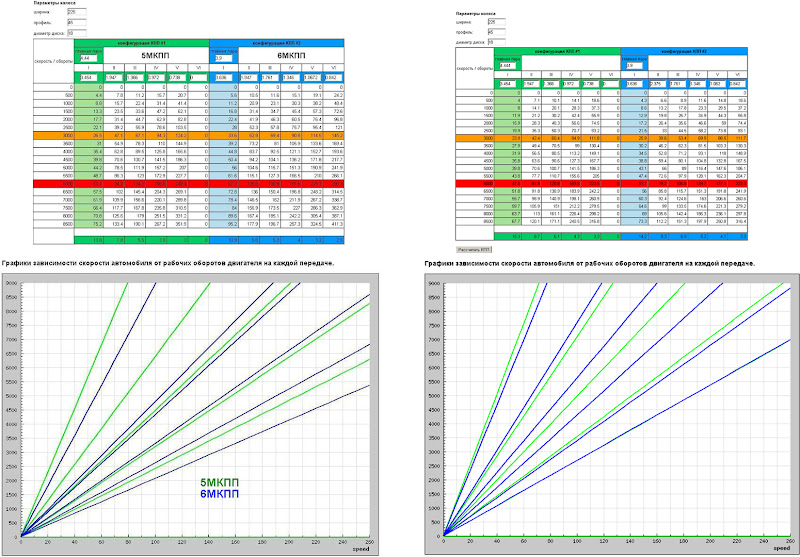

Ссылка на таблицу с номерами коробок, передаточными числами и типами дифов. Всё что удалось "нарыть" из разных источников. Если у кого есть что добавить, то пишите, я обновлю таблицу.
Как видно из соотношении передаточных чисел на пятиступе и шестиступе- передачи в большенстве JDM коробках короче и шестая передача не позволит существенно экономить бензин при дальних перегонах на трассе (за исключением шестиступа с STI форика и легаси). Но это только на первый взгляд- без учёта разности ГП, если учесть разность в ГП, то картина получается значительно лучше. Ниже график сравнения 6МКПП STI JDM с моей стоковой коробкой (при расчёте учитывалась ГП STI коробки 3,9, а моей 4,444). (отредактировано 29.03)

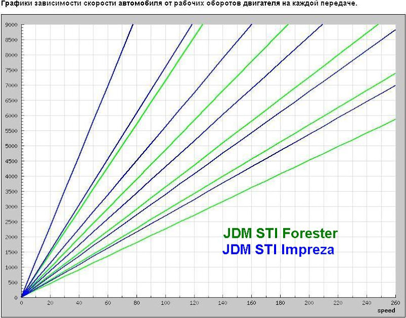

Сравнение Евро Форестера и СТИ Форестера
Сравнение СТИ Форестера и Сти Импрезы

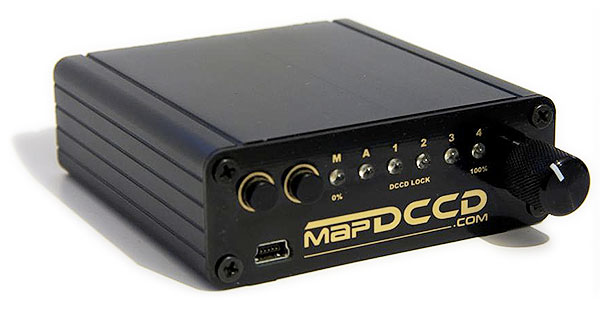

2. MapDCCD (на сайте указана цена 400$. На письма пока не ответили, так что подтвердить цену не могу)
Этот контроллер появился относительно недавно. Выглядит интересно, предлагает расширенную настройку карт и сохранение их в памяти. Можно сохранить разные настройки для снега/льда, асфальта, соревнований, каждодневной езды и переключаться на определённую настройку непосредственно с контроллера в машине без подключения копьютера.

Замерь пожалуйста, очень интересно, согласно калькулятору получается вовсе наоборот.
Вот такая печаль выходит: зеленым цветом выделена WB4KA (ГП 3.9, 6-я передача 0.842), синим моя старая 5-ступка (ГП 4.111, 5-я передача 0,738). Колеса указаны - 205/65/15. Сегодня в пробке особо разогнаться не получалось, но на 2200 оборотах - 80 кмч. С громким выхлопом в дальних поездках может слегка напрягать, но я даже спать умудрялся, лежа в багажнике, пока neco нас из Крыма вез, постоянно газируя в пол при обгонах.

С калькулятором я вчера накосячил. Во первых я забил в него ГП для 5МКПП 4,44, а во вторых допустил опечатку для 6МКПП на 2-й (вместо 2,375 ввёл 1,947) и 5-й передаче (вместо 1,062 ввёл 1,0672). Сегодня ввёл ГП 4,444 и исправил опечатку- получился совсем другой график. На картинке слева вчерашний, справа сегодняшний. Забавно, но изменение ГП на 0,004 существенно подровняло верхние передачи коробок.
%25D0%25A1%25D1%2580%25D0%25B0%25D0%25B2%25D0%25BD%25D0%25B5%25D0%25BD%25D0%25B8%25D0%25B5%2520%25D0%25BF%25D0%25B5%25D1%2580%25D0%25B5%25D0%25B4%25D0%25B0%25D1%2582%25D0%25BE%25D1%2587%25D0%25BD%25D1%258B%25D1%2585%2520%25D1%2587%25D0%25B8%25D1%2581%25D0%25B5%25D0%25BB%2520%25D0%25BA%25D0%25BE%25D1%2580%25D0%25BE%25D0%25B1%25D0%25BA%25D0%25B83.jpg
Блин, лашара, согласен:pardon:
