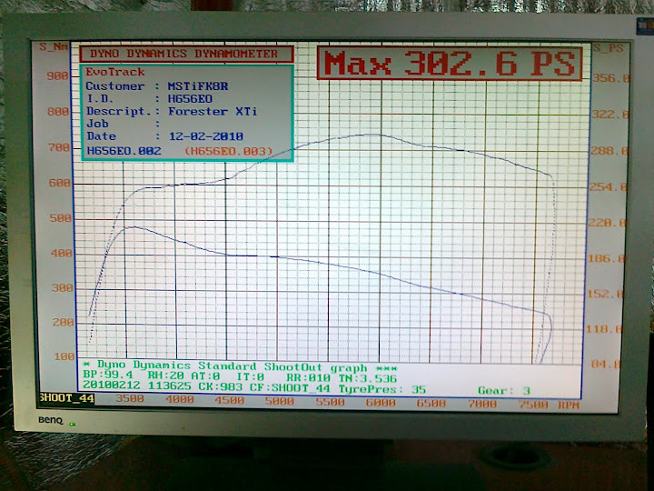

это на не самом прямом выхлопе ( Blitz NUR Spec RX) и без внешнего вестгейта, с весьма незлой кривой наддува

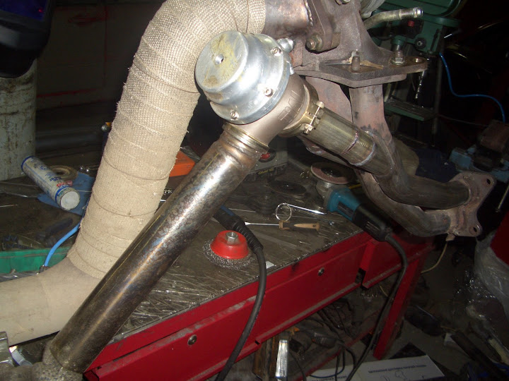

сегодня доотстраиваем новый конфиг под другой выхлоп, внешний гейт и управление передаем трехпортовому соленоиду Prodrive
по ощущениям еще сил 25-30 точно в плюс будет
Чегото неувидил преимуществ твинскролла... также на ~3500 начинается пик... собсно на тд05 16г примерно такая же картина будет... ;)
да на автомате стенд с ума сходит как ни крути
по логам переход на избыток давления на 2.200 - вот вам преимущество 2.5+твинскролл :)

Ну что, докупил:
-насос 255л\ч
-форсы синие 565с
-кулер от GRB
-соленоид Tactrix 3х портовый
-кулер АКПП
Решил остановится всетаки на TD05-16G, на середке и верхах лучше ВФ34, судя по многим отзывам, надежнее шарикоподшипниковых турб и долговечнее (я надеюсь), ремонтопригодна, заменить если что не дорого выйдет, нет болезни VF-серий когда трескается горячая часть.
Поглядим что выйдет из этого, отчитаюсь в мае месяце, после настройки.
Если у кого есть какие мысли пишите, обсудим :)
