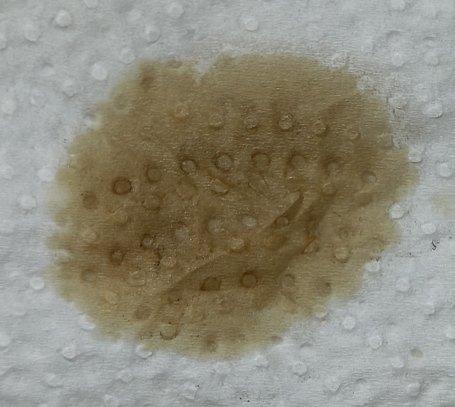

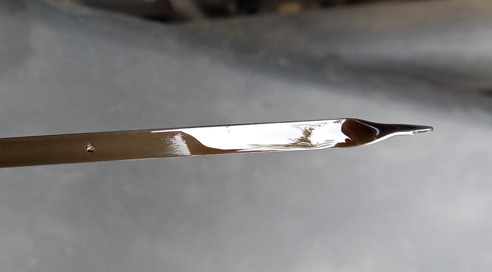

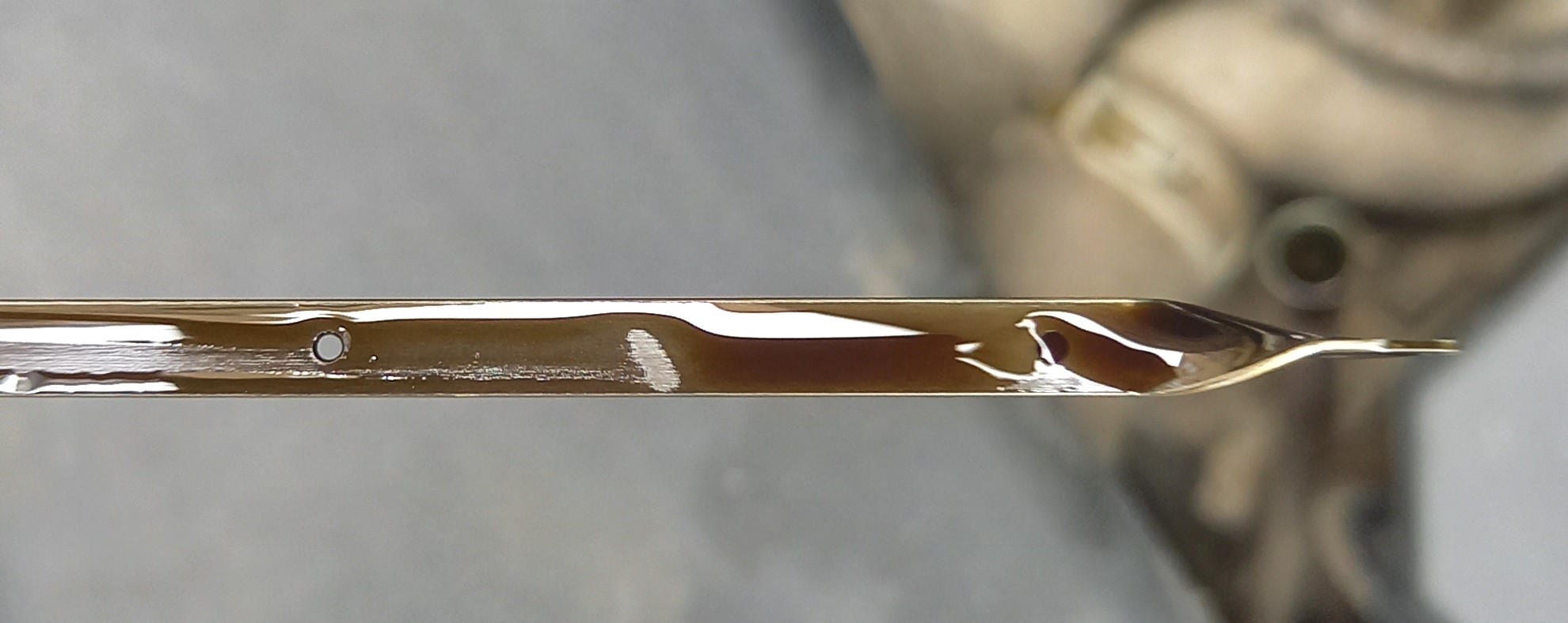

29.8.2022. Продолжение отчета по масложору.
Сегодня на одометре 151 800 - 7300 км от смены масла. Завершена поездка Москва-Домбай-Архых-Абхазия-Москва с пробегом 5500 км из них 1000 км по не самым лучшим дорогам, в т.ч.горным.
Что имеем : Было залито Шелл ЕСТ 5/30 - 5л. В пути долив 1л. Сегодня еду менять масло на 7300км . В картере остаток - пол щупа между метками. Масло светлое, легко расходится по б.полотенцу, без темных зон.
По трассе движение было по максимуму допустимой скорости +20, но не выше 130 км/ч, т.к. бокс на крыше.
Очень рад такому расходу - 1,5л за 7300км. - 200мл на 1000км. Такое было, когда пробег был по 90т.км.
Понятно, ср.скорости выше и моточасы гораздо меньше, чем при МСК эксплуатации, но все же результат радует.
Буду сегодня заливать Лукойл Армотек 5/30 SN, ILSAC GF5 по 2600р/4л с последующей заменой около 6000т.км.
______________________________
P.S. На следующий день 30.8.2022 ощущения после замены : На Лукойле мотор стал работать значительно тише и ровнее, крутиться стал как будто легче. На Лукойле работа мотора нравится гораздо больше, чем на Шелле. Надо было давно с Шелла уходить. На щупе масло светлое как слеза. Посмотри что будет дальше с жором и цветом.
Цвет масла и уровень перед заменой на 7300км. : Остаток в картере после 5л на смене+1л долива. Получается расход - 1л на 7500км~200мл/1000 км.
