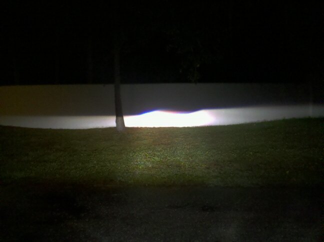

Дело не в ортодоксальности. Сравните свое фото, например, вот с этим:
И сравните засветку выше стг. Неужели не видите разницу? При таких мощных источниках света, как hid и led, никаких паразитных засветок быть не должно, иначе слепить будут адски

Это 100% линзы? Конечно. С линзами лучше гораздо.
только
1. мне не нравится как смотрятся линзы в нашей фаре
2. это гораздо дороже.
3. китаелинзы ставить тоже не хочу. хотя тут ставят и всем нравится.
4. на самом деле у меня если смотреть то светят ярко. Но ослепления (если в них не заглядывать) как то нет.
да незаконно. а что делать? незаконно банки бубубу ставить и другую размерность колёс. ещё незаконно с синими фарами ездить.
и с линзами кстати тоже
