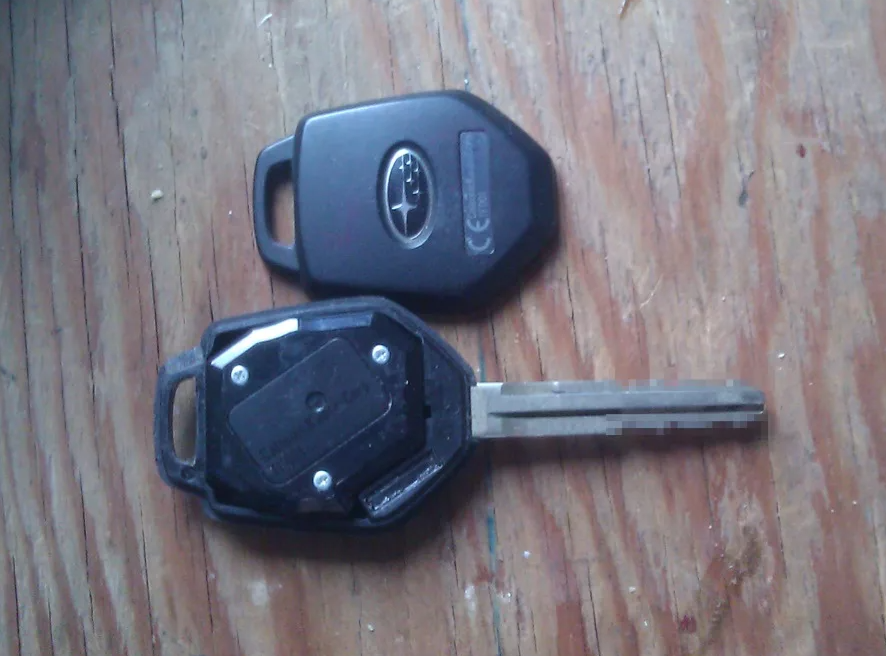

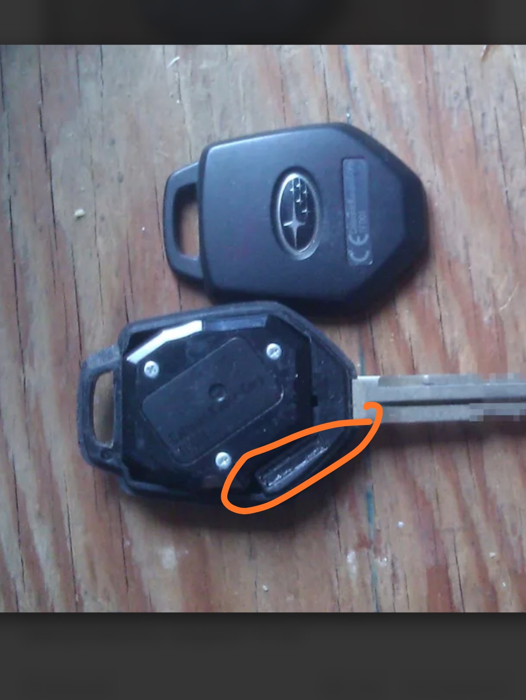

Переставлял кнопки с такого ключа в болванку с Али.Метка-это вот эта полоска отмеченная,выломал аккуратно и переставил.Год поездил,механизм стал заедать,вернул всё в старый корпус,т.е.метка не питается от батарейки.Её менял как раз в 19м году,когда переделывал ключ,симптомы-расстояние уменьшалось постепенно,с какого мог открыть машину.

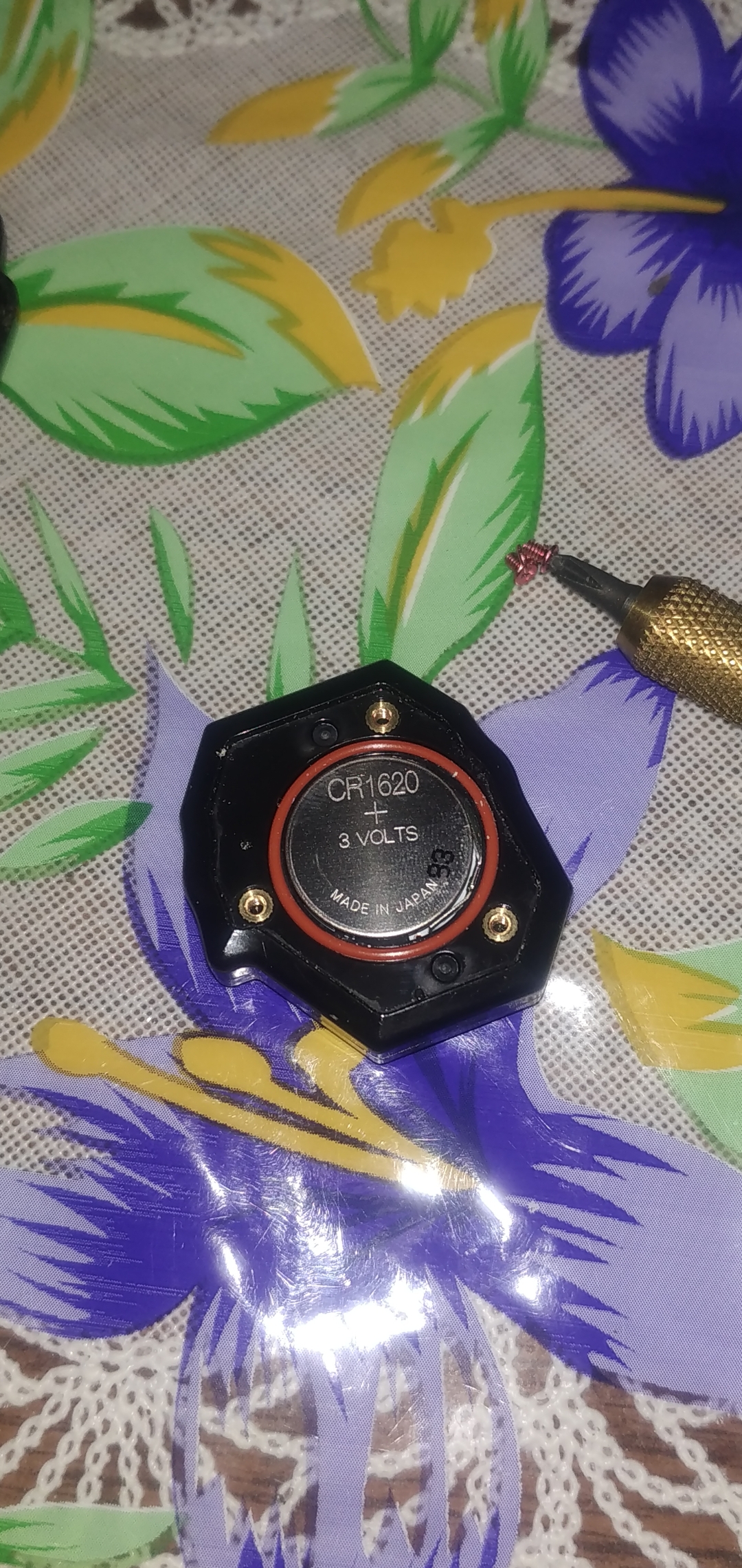

5. Какая батарейка стоит в ключе ? Редкая - не в каждой палатке\магазине купишь - CR2016 3V. Севшая давала 1.6 - 2V
Заменил батарейку. У меня в брелке оказалась батарейка не CR2016, а CR1620, она тоже тонкая, но меньшего диаметра. Родная Panasonic, made in Indonesia трудилась 10 лет, работает если брелок тёплый, но только с близкого расстояния, новая Renata, Swiss made, выдает 3.3 V , стоит однако 300 руб. Порадовала шлюзовая конструкция брелка - внешняя полость с крышкой на защёлке и винтике и внутренняя на 3-х винтиках с силиконовой прокладкой.
