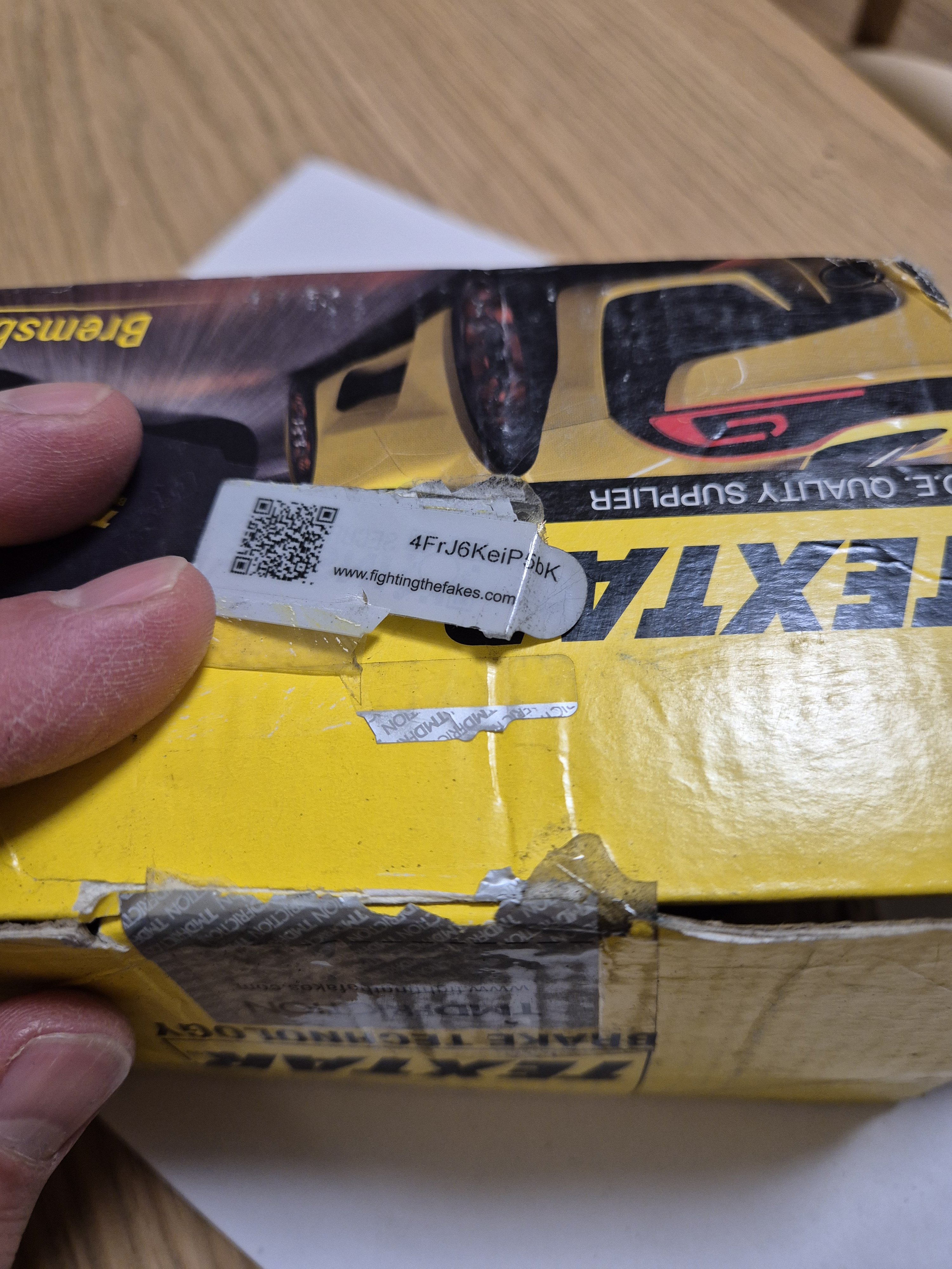

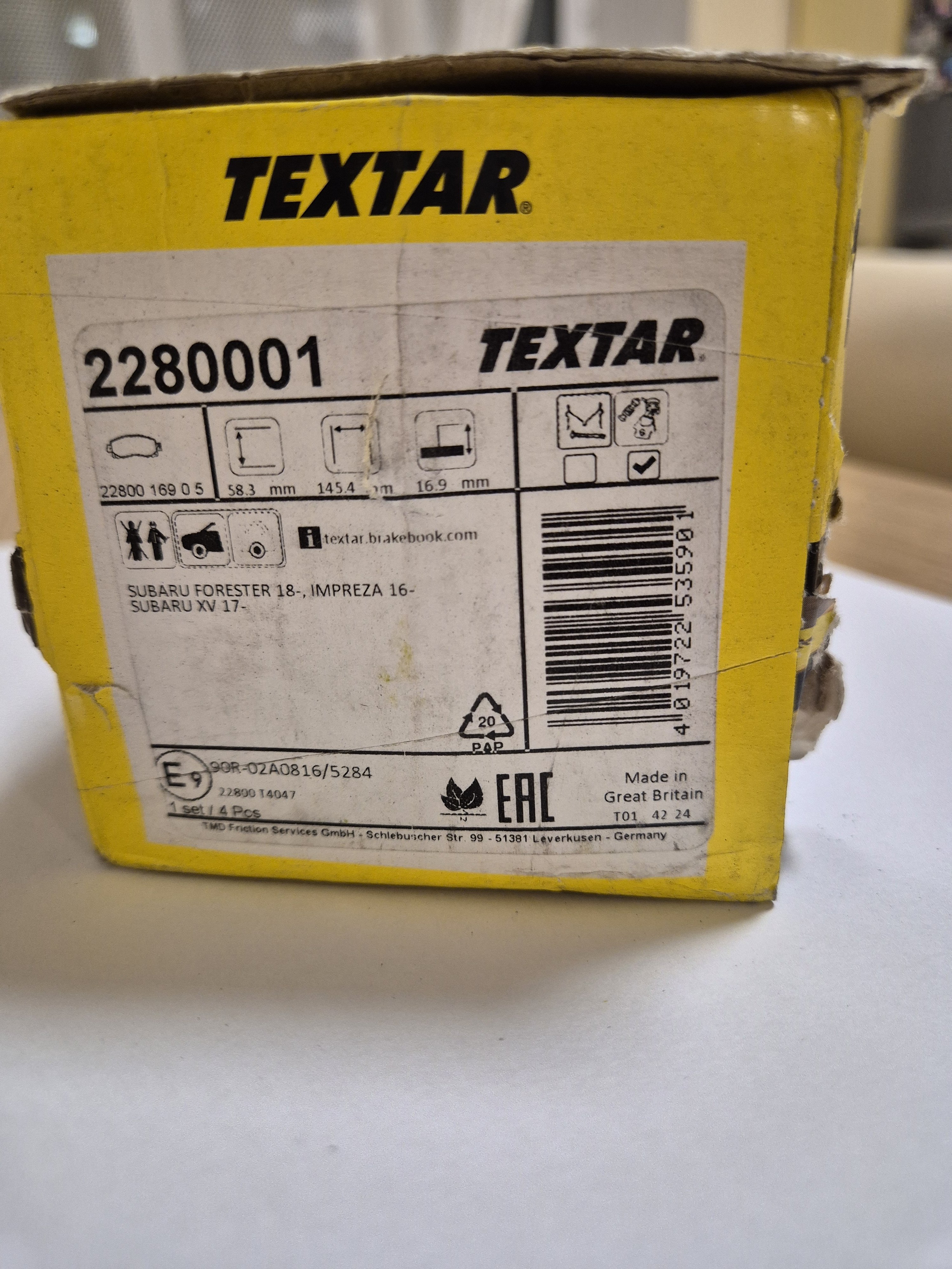

Поделюсь. Заказал колодочки передние . по цене самые дешевые были с ожиданием в три месяца. А ж с самой Англии. Уложились в два с половиной. Коробка пришла порванной (это понятно,времена то сложные ), но есть куаркод на подлинность. Тест прошел.
