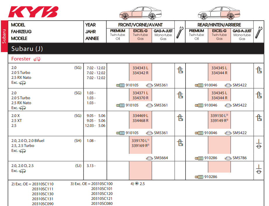

Почитал разные места , в итоге пишут :
1. Для SJ оригинальные печатные каталоги Каябы для Европейского и Азиатского рынка не выдают ничего. Для SJ только Каяба New SR.
Для Европейского ранка :
Для Азиатского : Также отсутствует решение для SJ/

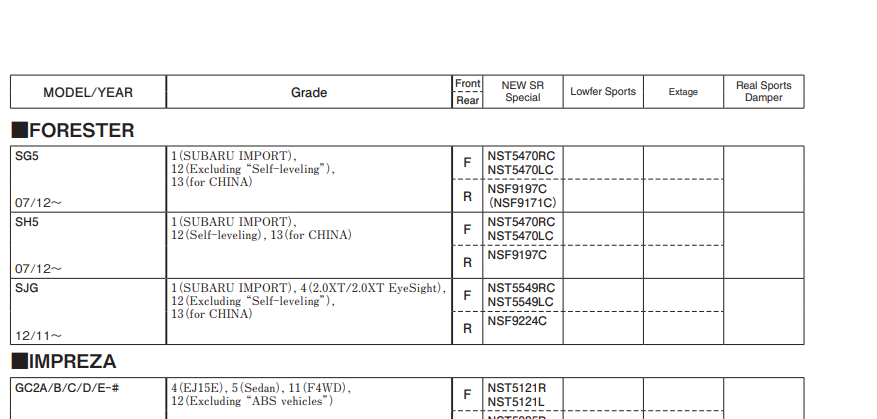

Для New SR
2. По каталогам Каябы Excel-G по номерам выдаваемым он-лайн каталогом 339386 и 339385 идет только на XV.

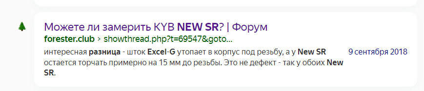

3. Кроме того, как говорят, Excel-G имеет другую длину, чем New SR или OEM/ Поставить можно, но будет потеря в клиренсе около 1,5 см. Если ставить, то менять все 4 амортизатора, зад тоже Excel-G ставить.
Перед и зад New SR и Excel-G мешать нельзя - будет разная высота. Ставить все только New SR или все Excel-G.
4. Excel-G гораздо мягче ОЕМ и New SR. На SJ появится ватность и валкость.
5. В качестве ОЕМ стоят амортизаторы Showa. они нормально жесткие и размер соответствует.
Рекомендуют ставить на перед Showa QF04110610 (L) и QF04110610 (R)
На зад KYB NSF9224 (New SR) или Showa QF04210810
Цена что у Showa, что у ОЕМ 20310-SG000 (R) и 20310-SG010 (L) практически одинаковая. ОЕМ даже дешевле можно найти.
Так что ставить - ОЕМ , Showa или New SR ?
New SR в продаже нет.
OEM подделывают ? - Showa за 10 т.р, а ОЕМ за 7 т.р. - такое может быть ?
Как-нибудь можете это все прокомментировать ?

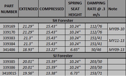

Если мне не изменяет мой склероз, задние амортизаторы SH/SJ взаимозаменяемы. Вот пружины разные.
NewSR либо все 4, либо никак.
Передние стойки оригинальные на форестерах имеют бешеный ресурс, сильно за 200 ткм, и их менять стоит только если потекут.
По остаткам еще попадаются австралийские Pedders, у меня такие стоят. Партномер задних129038 L(R).
На SH работают лучше чем любая каяба. Но стоят денег (11400/шт) и думаю под них надо искать пружины, ну и смотреть реально ли их все-таки воткнуть на SJ. Обратную замену делали точно.

New SR задние еще можно найти, а вот с передними засада - правых нигде нет, левых единицы. Потому, чтобы не создавать дисбаланс между передом и задом от New SR пришлось отказаться. Да и по цене New SR практически как OEM.
По применимости ОЕМ и заменителей задних амортизаторов SJ - SH не указывается. Т.е. на SJ свои амортизаторы.
Возможно с SH поставить можно, yj какое-то отличие есть. Как с Excel-G - вроде как заменитель в электронном подборе указывается и ставят, но по официальным каталогах KYB Excel-G не идет на SJ? только New SR. Может жесткость, ход, длина..............какое-то отличие есть.
11,707
Да, их если только рядышком класть и смотреть. Верхние опоры совпадают железобетонно, а по геометрии общей нужно проверять. И поскольку SJ тяжелее- однозначно характеристики разные.

PS Партномера Каябы под SJ
3410015 задний
339085 и 339086 передние
Это Excel-G
как всегда, выручили амеровские ресурсы, в еврокаталогах их нет
Реакции: Vohutla
2,393
361
Это Excel-G
Номера не перепутаны ?
по кроссу на KYB -085 применяются на Шевроле,Понтиак 1996..2003г. , -086 на -Камри 1996..2003г..
Внешне по кросс номеру на Каябе картинки отличаются.
Цена разнится в 2 раза : -085 около 6+т.р., -086 около 12+ т.р.
На XV 339385 и 339386

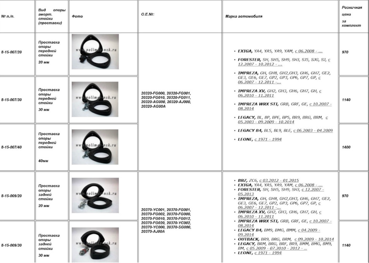

Верхние опоры на зад к списку, перед возможно тоже. Гайки и пыльники могут быть в комплекте
Реакции: Vohutla
2,393
361
По передним верхним опорам 20320-FG011 ж-па. Нет в наличии, а если и продает кто, то по 11+ т.р., это уже перебор.
Exist выдает кросс номер 20320-FG012, но для форестера с 14 г.
Если подбирать по Форестору с 14 г.в, то выдает и FG011 и FG012
На форумах XV пишут, что подходит от Требеки 20320XA00A9E, Внешне FG11 и FG12 отличаются и FG 12 ставить взамен FG11 никто не пробовал.
Где-то проскальзывало, что у Субару все опоры одинаковые................ но картиночка говорит, что это не совсем так
Каяба по всем этим номерам (-FG011,-FG012, -XA00A9E )выдает одну и туже свою опору SM5664
Чем можно заменить OEM 20320-FG011 ?
