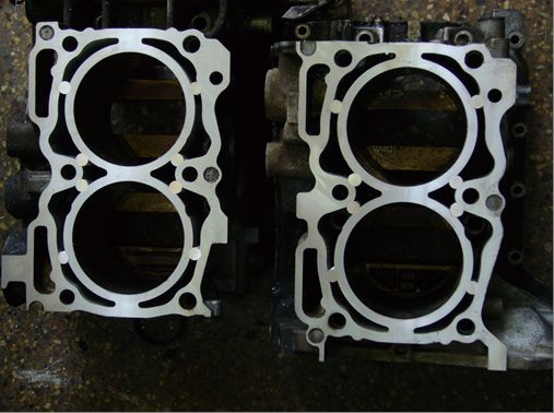

Автор ролика прав на 100%. С проблемой 4-го цилиндра не сталкивался и никогда не вникал - владею только 3-й субарой, но как инженер с автомобильно-моторной специальностью рекомендую при капитальном ремонте ДВС в рубашке охлаждения рядом с перемычкой просверлить два, а может и четыре отверстия на равных расстояниях друг от друга перпендикулярно плоскости блока цилиндров, захватив "мясо" с двух сторон (сверлить станком, но не дрелью!!!), а потом впрессовать в эти отверстия соответствующие по диаметру стальные "прутки" с натягом - таким образом значительно увеличится жесткость в этом месте и соответственно при привинчивании коробки передач изменение размера в двух плоскостях цилиндра будет меньше, чем при стоке и юбка поршня не будет подвержена интенсивному износу в дальнейшем. После этих манипуляций можно капиталить ДВС. А вообще надо всегда придерживаться рекомендуемым моментам затяжки, а не крутить от балды, деформируя детали...)
Добавлено через 34 минуты 53 секунды
Вот даже нашёл в инете фотку с похожими модификациями)
