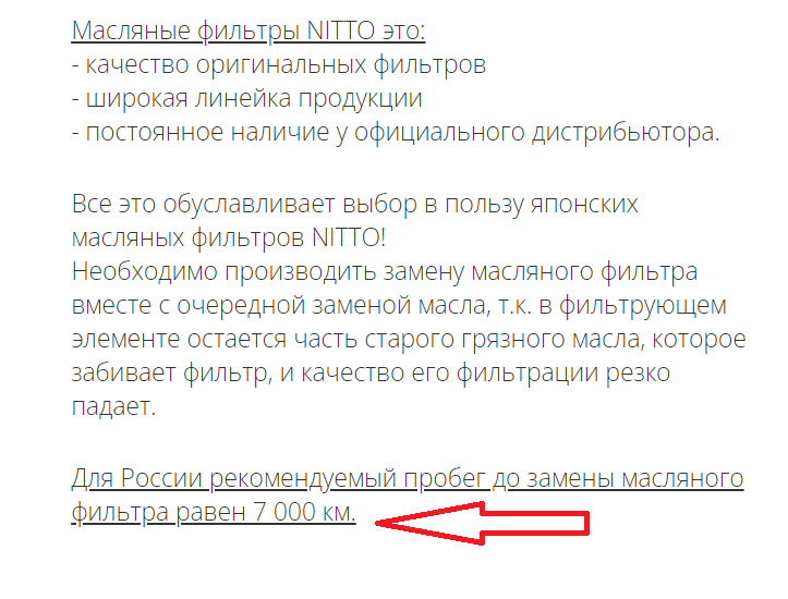

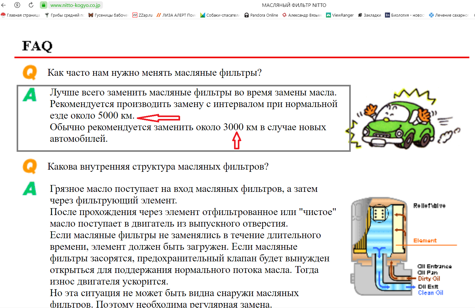

Если речь идет о максимальном продлении ресурса, то никак не 15 т.км., как по мануалу. Мануал полагаю, что излагает некую позицию с учетом удлинения межсервисного интервала и не преследует цель максимально продлить ресурс агрегатов.
Не далеко от доморощенных экспериментальных результатов и данных по ресурсу масла в 200-250 м.часов:
Из рекомендаций к фильтрам Nitto - рекомендуется фильтры менять через 5 т.км. ( 3 т.км.для новых авто) и 7 т.км. для России.
http://nitto-filters.ru/catalog/1/1.html Срок замены масла 2.png - rus
https://www.nitto-kogyo.co.jp/shanghainitto/English/p01.html - Срок замены масла 1.pngeng

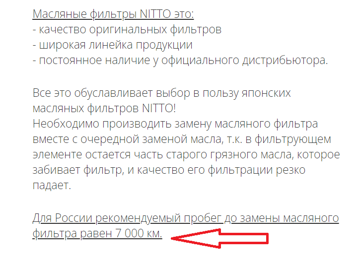

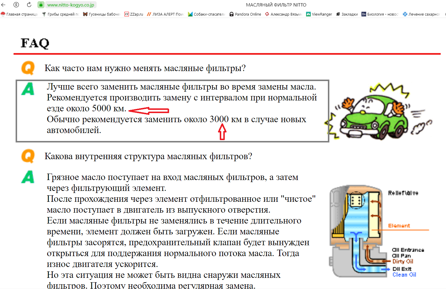

http://nitto-filters.ru/catalog/1/1.html Посмотреть вложение 1218 - rus
https://www.nitto-kogyo.co.jp/shanghainitto/English/p01.html - Посмотреть вложение 1217eng
Это - бред продавцов, они бы рады и каждую тыщу менять, но тогда тот фильтр никто не купит. Цитирую что там написано:
Необходимо производить замену масляного фильтра вместе с очередной заменой масла, т.к. в фильтрующем элементе остается часть старого грязного масла, которое забивает фильтр, и качество его фильтрации резко падает.
Для России рекомендуемый пробег до замены масляного фильтра равен 7 000 км.
про часть старого масла, которое забивает фильтр - это просто шедевр идиотизма.:) Юником это чисто торгаши. Наши, с Владивостока :).
...реально гряземкость фильтра зависит в первую очередь от площади фильтрующей поверхности. На FB моторах стоят увеличенные фильтры, напомню, старые субару поголовно все на сотке ездили, а она раза в полтора меньше 160-130. Никто не мешает Нитто ставить побольше - я ставлю какой то размеров в 130, модель к сожалению не помню. Но точно не тот, который дает автоподбор. По моему 118 какой то.
