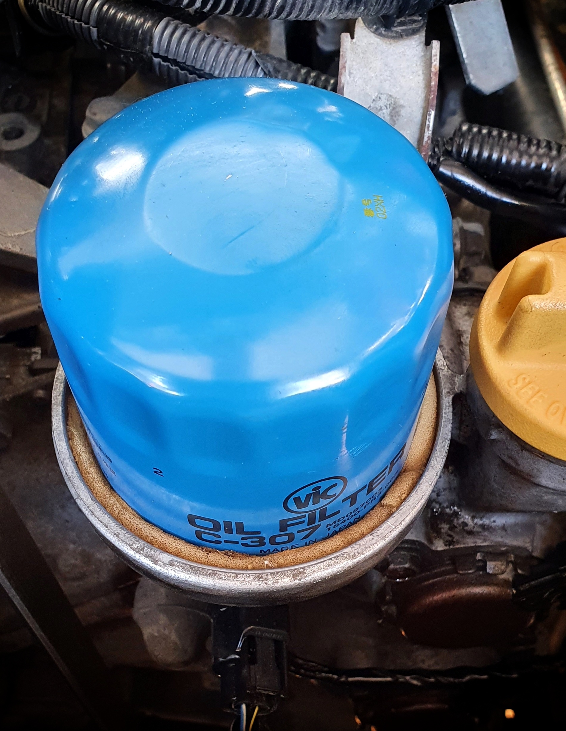

Ставьте максимально возможный. Какой влезет.
И площадь фильтровальная больше. И масла в системе больше.
    1.1 MB · Просмотры: 576
Реакции: Vohutla и vicodessit

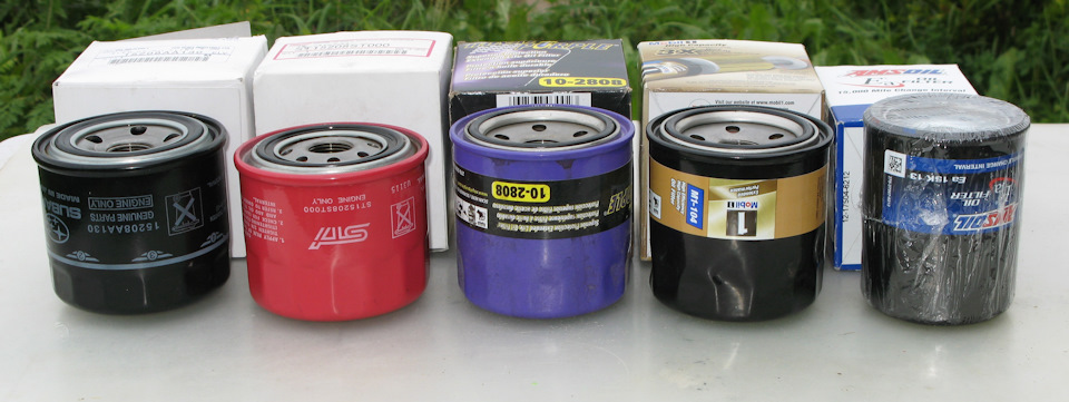

Антикризисное сравнение Nitto, Micro и Vic. Данные фильтры актуальны для Субару.
Реакции: vicodessit
Фото на месте наиболее убедительно
Сразу понял по названию Vic - это мой фильтр, все параметры хороши, цена и цвет морской волны.
Найти бы бюджетную замену всему форику ... ;)

Из-за чего влез в эту тему: с "рождения" стоял фильтр 130. FB самый - самый первый. А по VIN бьётся 160. И вот однажды купил и тот, и тот. И на глаз, и на вес 130 явно несёт в себе больше бумаги. Поэтому 160 больше не брал. Опять же, посадочное место ну явно не для "худого". И смотрится не солидно. Будто с3,14зденый.

В Японии сотку ставят, а она сильно меньше 160. И никто не умер. У ВСЕХ "японских" субаровских цвет только черный (кроме STI). У субару есть еще фильтры - для 3х литрового мотора, есть для EJ без обратного клапана (он кстати тоже большой, наверно как 130) Есть американо-канадский (замена сотки) - вот он синий. Самый большой - 110, он от субаровского дизеля.
...большой фильтр это и большой объем масла в нем. Учитывая что при стоянке неизбежно часть масла из фильтра уходит, большой фильтр это большее время масляного голодания при старте. Насколько это критично, я не знаю. Но что есть то есть. Почему то субару перешла на 160, самые первые FB (на SHJ) шли с 130. Сейчас в букваре прописан 160. Кстати в первых FB и масла было больше, при замене 5.2л.
