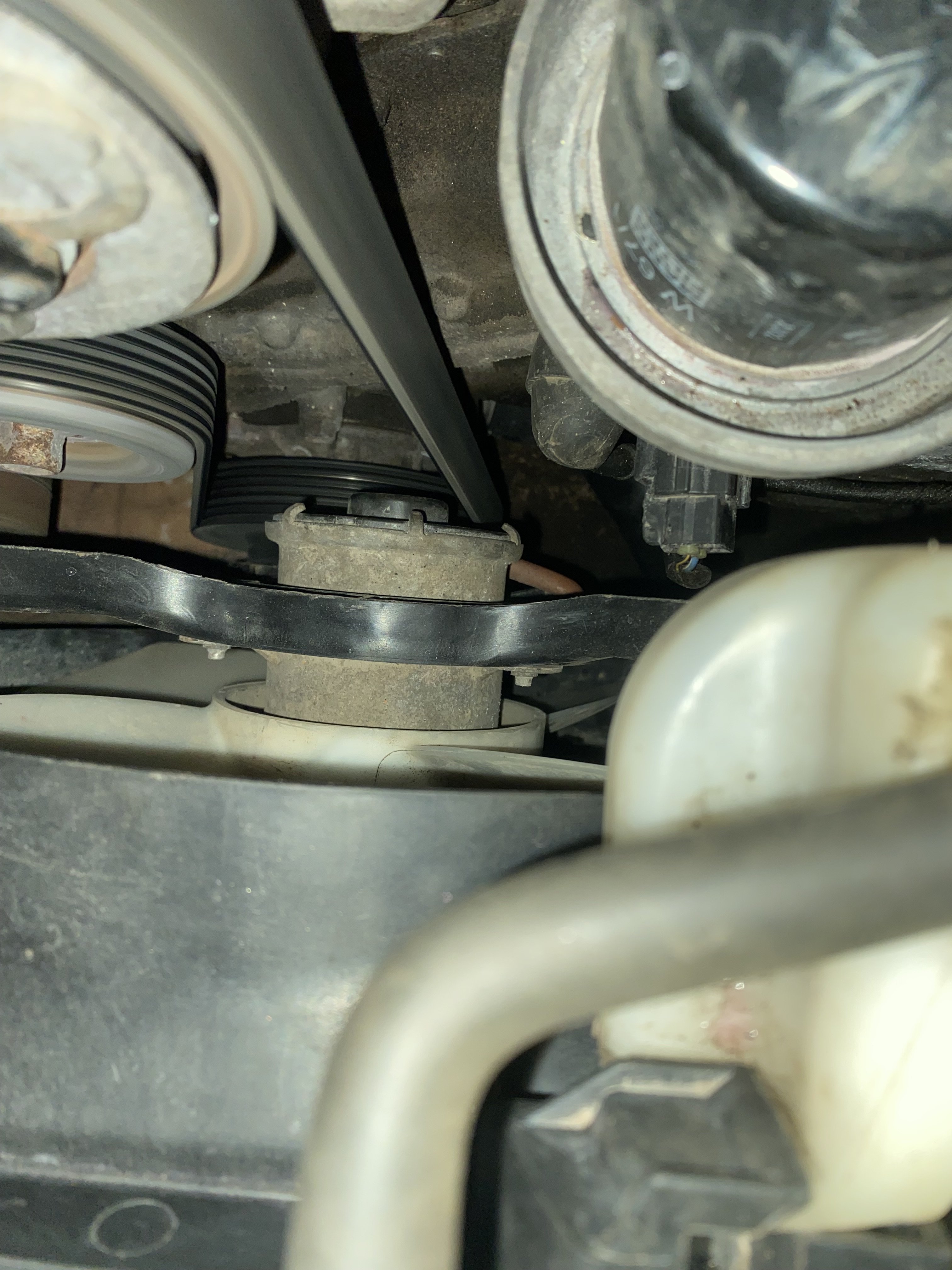

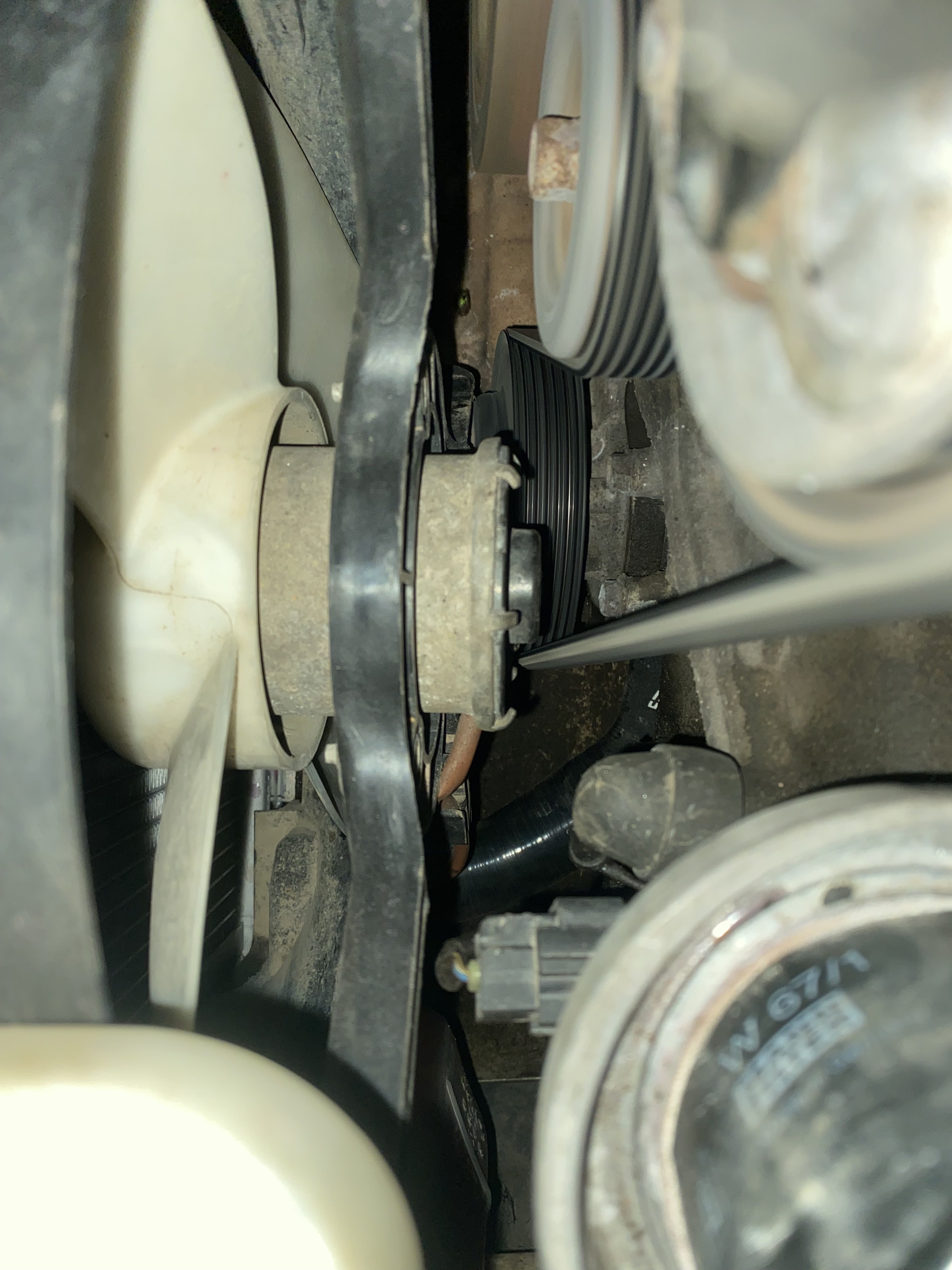

Парни всем привет! Подскажите что можно сделать в этой ситуации??? Радиатор AJS 40mm, диффузор чуть подрезан, расстояние между ремнем и вентилятором 3-4мм. Мотор fb25 forester sh 2.5
