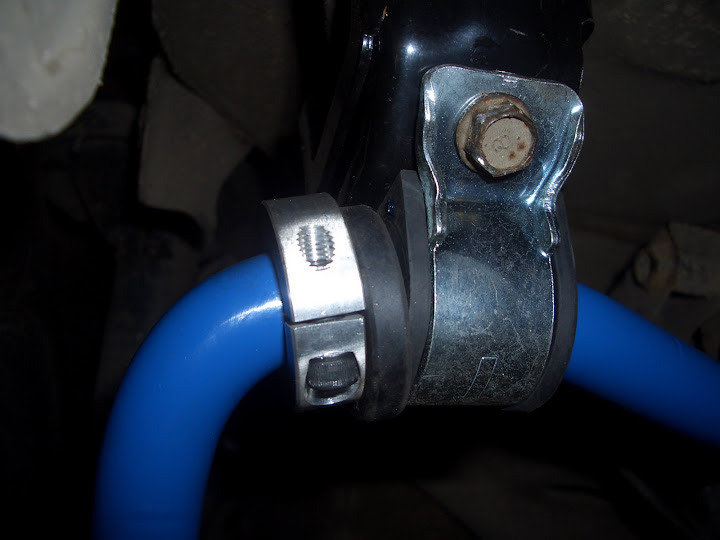

Altaiz
Партнёры Клуба
На моем форе стоит 23мм стаб, только Танабе, стойки стаба родные, катаю тоже весьма агрессивно, не выворачивает ничего и не гнет, тем более не вырывает. В таком режиме уже тысяч 20км прошел.
ПС: Хотя я тут подумал, у меня стопорные кольца стоят от горизонтальных перемещений стабилизатора во втулках, может стоит попробовать? Мне кажется в повороте его вытягивает в сторону и проворачивает.
kolyany4
10 Июн 2010
51
17
...Хотя я тут подумал, у меня стопорные кольца стоят от горизонтальных перемещений стабилизатора во втулках, может стоит попробовать?
Визуально, из-за подрамника не похоже, что туда можно поставить стопорное кольцо.
Есть прецеденты таких установок? Желательно с фото...
Думаю, это очень правдоподобно, особенно, если пытаться притормаживать внутри крутого поворота (левой ногой)...
С другой стороны, это означает, что закреплённые втулки стаба не обеспечивают достаточного "зажима"...
Интересно, кто-нибудь пробовал ставить втулки от стаба меньшего диаметра?
(каким-то "колхозом" начинает попахивать...)
Добавлено через 7 минут 28 секунд
Это понятно, но человеческий фактор никто не отменял, могли и перепутать и Атомик тут не виноват.
Пока есть только 2-а предложения "что делать":
- снять стаб и приложить к стоку, сравнить геометрические посадочные размеры.
- сместить стаб назад, пока "кости" не встанут вертикально.
Увы, приложить текущий стаб к стоку проблематично:
старый оставил у парней на сервисе, как "пережиток прошлого" и возможную безвозмездную помощь какому-нибудь бедолаге, которому понадобился сток ....
То есть, было предложено просто вернуть положение стаба в "штатную" позицию, если на этот раз я всё понял верно.
Altaiz
Партнёры Клуба
У меня стаб с изначально наваренными кольцами. Попробуй поставить вот такие:
Миша привет :)
Хоть это и фото заднего стаба спереди все влезет и суть та же. Удачи.
SubaruTank
Moderator
18 Фев 2008
2,719
590
имхо вместо стопорного кольца можно использовать хомут простой, только проложить его резиной, из под камеры автомобильной например.
