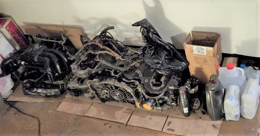

EZ30 с пробегом под 200т.км попал на капиталку по прокладке. Мотор в процессе разбора.
По результату вскрытия На одной голове один цилиндр овал +0,07. В другой голове на одном цилиндре задиры.
Все выше допуска, надо растачивать.

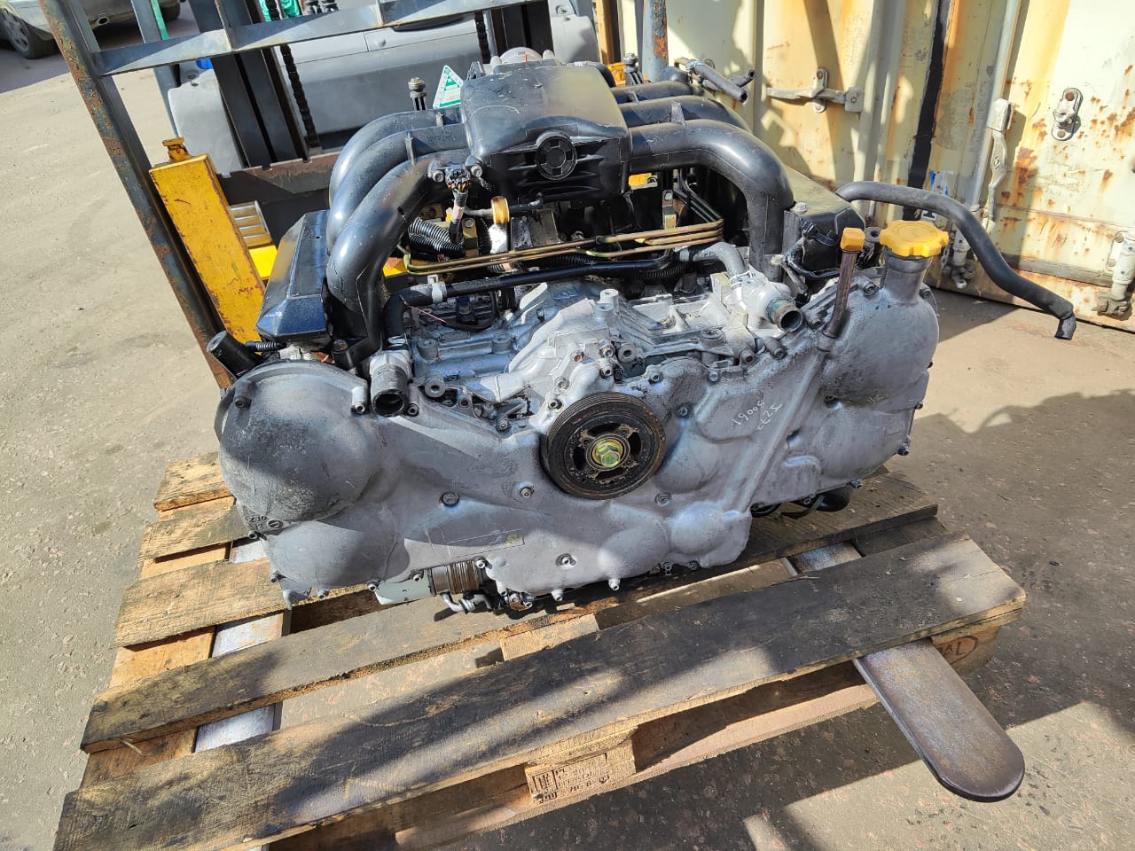

В итоге взяли по фото мотор без навесного за 110т.р. Продавец сам отправил его в Плеяду - там его приняли. Посмотрели - сказали всё ок, но надо переклеить снизу патрубок.

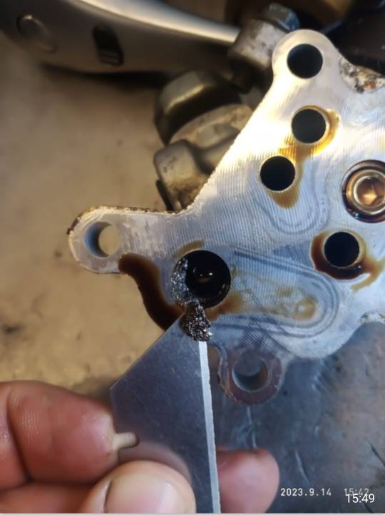

Стали разбирать - в каналах металлические опилки.
Вот тут надо особенно поблагодарить Плеяду и Продавца. Они законтачили напрямую. Обсудили проблему и Плеяда сама организовала отправку мотора в зад.

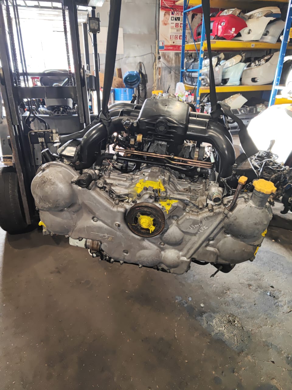

Продавец предложил другой мотор, который был с навесным.
Тут надо также особенно поблагодарить Плеяду и продавца - Плеяда сама , в контакте с продавцом осмотрела предложенный 2-й мотор по фото и видео. В онлайн контакте продавец фотал и снимал все по просьбе Плеяды.
В итоге Плеяда дала добро . Продавец снял навесное и отправил
с гарантией на мотор 2 месяца с даты установки.
5. Этот мотор оказался Гуд. Цилиндры без задиров, камеры сгорания чистые. Стружки нет. Свечи чистые, колодцы сухие. Остатки масла светлые. Потеков нет, Выхлоп без масла. Дроссельная заслонка чистая. Картерные шланги чистые.
