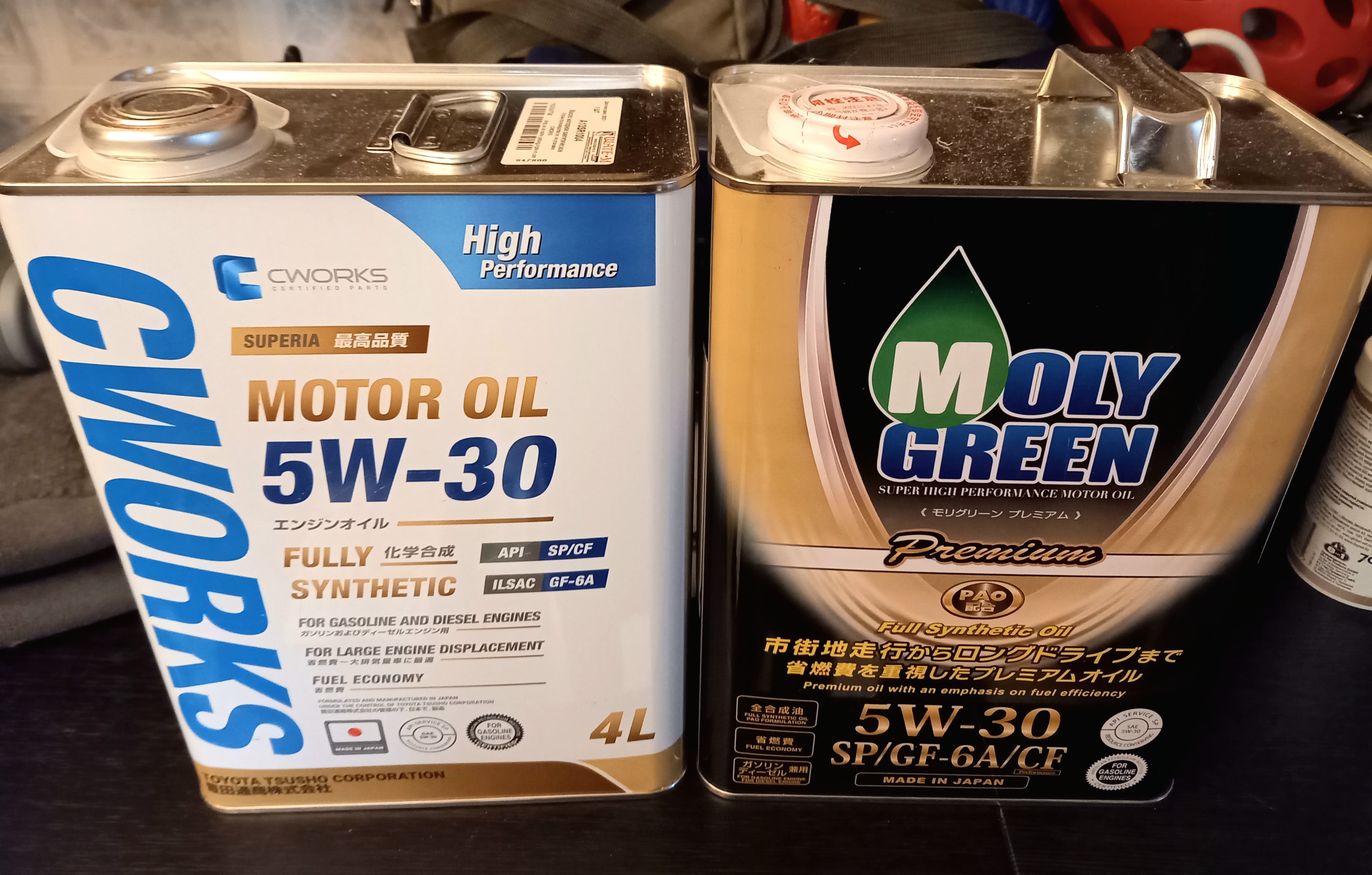

Я им закупился. 5w30 премиум sp. Производство - март 22. Из Хобаровска ехало. 20230223_134638.jpgз

Насколько изучал и анализировал состав все эти Яп масла делятся на 2 группы:
1. Профикс и Своркс - делаются на одном заводе имеют практически одинаковый пакет присадок (Шеврон). Отличие в базовых маслах - Сворк имеет большую часть более густой базы от чего стабильнее летом-хуже зимой. ( Баланс vhvi 4 и 6 от которого зависят зимние и летние качества). У Профикса лучше низкотемпиратурные качества.
Основное отличие пакета - органический молибден (предположительно MoDTP) в кол-ве ~250 ед.
2.Автобакс, Токами, Seiken, Молигрин делаются тоже на одном и том же заводе, соответственно они имеют скорее всего одни и те же базовые масла( Скорее всего Идемицу). Состав практически одинаков т.е. имеют одинаковый пакт присадок Афтон хайтек. Немного выделяется Молигрин- имеет в составе 10-15% ПАО. В остальном они практически одинаковы по составу.
Основное отличие пакета - органический молибден ( предположительно MoDTC) в кол-ве ~70 ед.
Какой пакет - Шеврон или Афтон лучше и лучше ли и для чего лучше неизвестно. Оба обеспечивают Sp и ILSAC6+ RC.
Все эти масла, как и все ilsac рекомендуют менять через 200-250 моточасов -5..7т.км.
Основной плюс всех этих масел - имеют Яп базовые масла, Официальеый пакет присадок и соответствуют заявленным классам и хор-стикам . Нет подделок- пожалуй самое главное.
В остальном выбор масло - вопрос веры.
