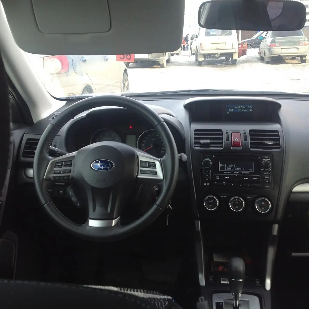

Тоже поставил на днях КК. Брал вот по этому номеру 83154AJ430. Это комплект без кнопок S I. Серебрянка по цвету такая же, как на оригинале. На установку ушло 40 минут из них 15 на выжидание после сброса клеммы аккума.
По деньгам получилось 5600.

:roll:Ну я далеко не первый кто это сделал... Нашел номер на дроме...
Вот как выглядят кнопки на руле. Ну и собственно из этого же отзыва всё и черпал.
Ставил сам в гараже.
5600 это стоимость самих кнопок (Обе половинки: аудио + круиз). Брал в емексе. Ничего паять/переставлять не надо. Как говорится плаг энд плэй. Если интересуют подробности - спрашивайте.

Сегодня наконец-то поставил кнопки круиза на 2.0 CVT 2013.
83154AJ430 без S/I как в посте 76 данной темы.
Цена в Экзисте постоянно меняется. Поймал момент за 6200р и доставкой за 14 дней. Доставляли 21день, ну и фиг.
Установка в Плеяде. Стоимость 800 с чем то рублей. Время - 40 минут с мойкой машины. Машину помыли керхером без мыла, но хорошо- диски чистые, Да и кузов по зиме ОК!
Если учесть, что такая мойка стоит около 200, то установка обошлась за 600р, как до кризиса.
Все работает, кнопки горят, на приборке все индикаторы круиза отражаются.
Доволен.
Да и цену оказывается можно найти докризисную - они ( правда 83154SG080 с S/I) 4500 - 8000. У-сер тогда их ставил за 12т.р.
Т.О. 83154AJ430 без S/I реально работают. Цена по сегодня гуманная. Рекомендую.
