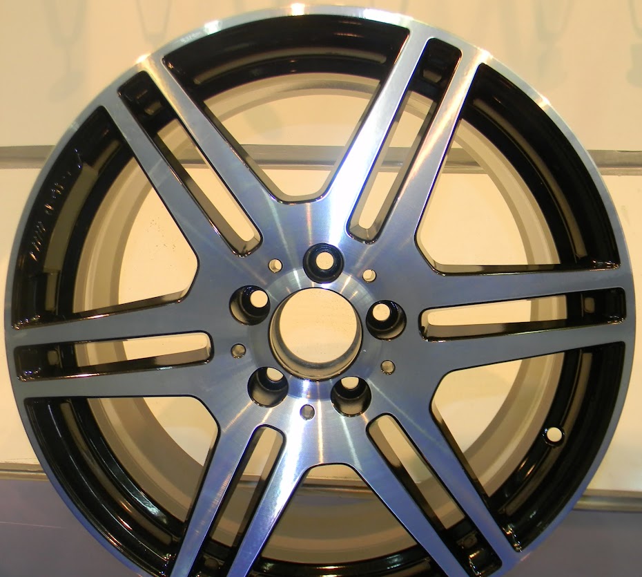

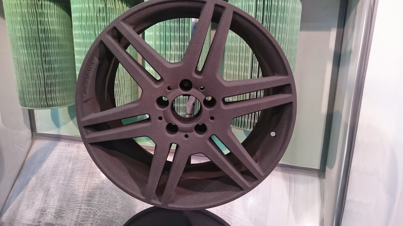

Вот так диск выглядит после нанесения порошка:
А вот так после печки:
Вот ещё пару фоток:

Это не шлифовка, а проточка на токарном с чпу. Порошковый лак полируется почти как и жидкий, но за счет более толстого слоя и прочности, можно полировать даже глубокие царапины не боясь перегреть.
