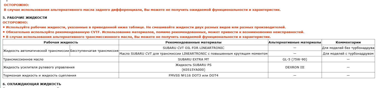

3. Читаем документацию, взятую отсюда
http://forester.club/showthread.php?t=39525
И на 57-й странице видим
То есть:
Масло K0425Y0711 - для простых Фориков,
а для Турбовых - K0421Y0700 (красного цвета).

Косячат дилеры, в мануале всё правильно. Это как в коробку 5еат налить обычное масло для 4еат. Случаи умирания вариков от неправильного масла уже были.

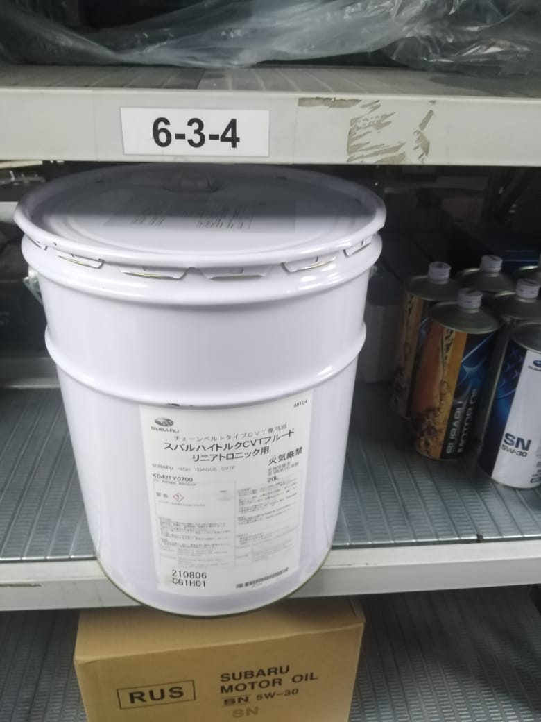

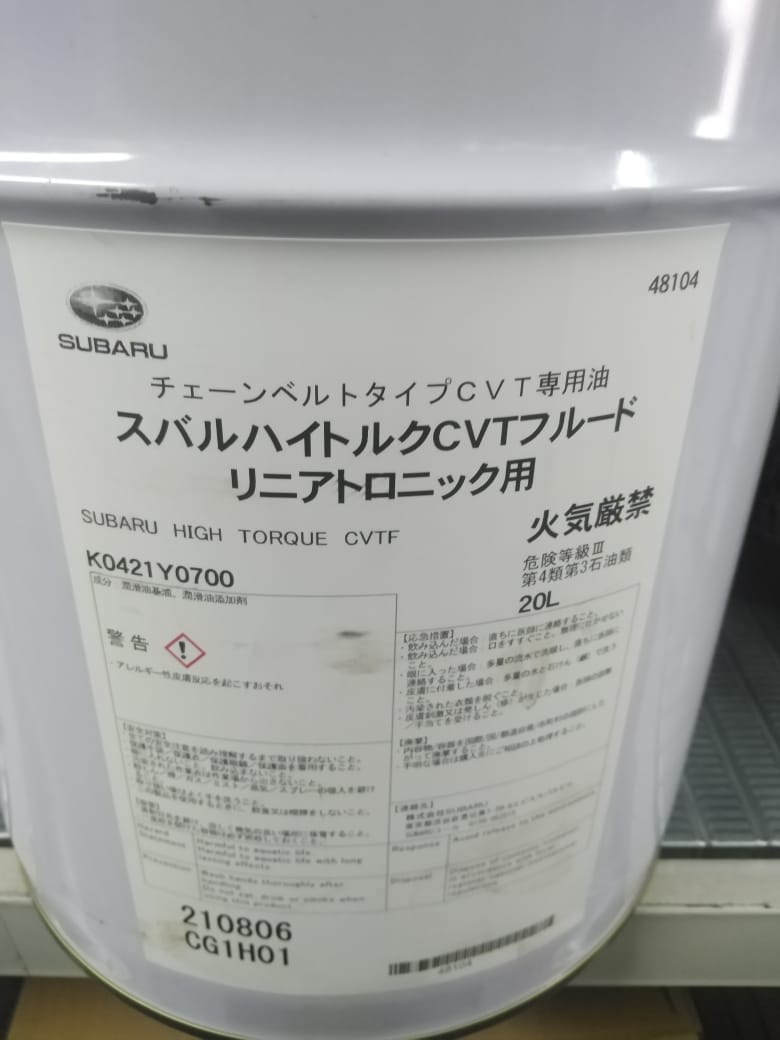

Сергей Мироненко
30 Мар 2023
Вот такая тара
    50 KB · Просмотры: 589
    60.1 KB · Просмотры: 572
    59.8 KB · Просмотры: 646

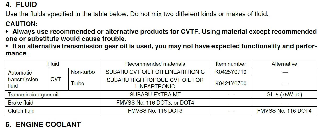

Атмо (580): Subaru CVT Oil For Lineartronic K0425Y0710 (замена K0425Y0711)
Турбо (690): Subaru High Torque CVT Oil For Lineartronic K0421Y0700

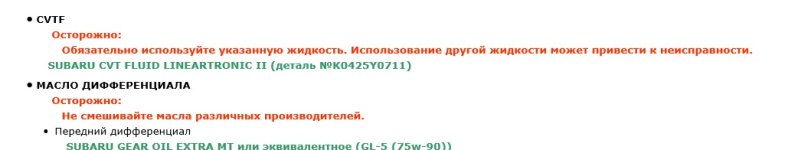

Все. Что тут может быть непонятного? 710 для атмо по факту уже давно нет, только 711, это полная замена. У них даже цвет разный (атмо-турбо). И да, никаких замен нет в природе, если льете что то иное - только на свой страх и риск. В мануалах исключительно эти масла, альтернативы отсутствуют. То что пишут производители многочисленных мультижиж - никакого отношения к субару не имеет.
Сервисный мануал SK (2019 год). Турбо этого года не существует, поэтому только для атмо:
CVTF
Осторожно:
Обязательно используйте указанную жидкость. Использование другой жидкости может привести к неисправности
SUBARU CVT FLUID LINEARTRONIC II (деталь №K0425Y0711)

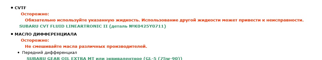

Маразм :). Субару (в отличии от вас) точно знает, что вариатор НАСТРОЕН на параметры именно K0425Y0711 жижи. Понятно что вы туда можете хоть автол (или декстрон тот же) залить, и все это даже поедет. Но вся сложная автоматика вариатора НАСТРОЕНА на параметры родной жижи. Над этой настройкой много часов трудились квалифицированные инженеры, с кучей аппаратуры. А тут такой простой парень Тимох пришел - да фигня это все, все с одной бочки, все одинаковое, мне Васька Пупкин рассказал :). А то что они там пишут (субару) - это они дурят всех (знать бы еще зачем?). Вот вам два сервисных мануала субару форестер с вариаторами 2014 и 2019 годов, раздел рекомендуемые материалы. Найдите там хоть одну мультижижу для вариатора. Пять раз перечитайте то, что написано КРАСНЫМИ буквами, именно для вариатора:

Ну да, у вас которые "далекие" аргументы очень убедительные - в смысле полное их отсутствие. Я художник , я так вижу. А то что пишет производитель автомобиля в сервисном мануале - запутывает, вражина, дурит.
...у вас "далеких" мозгов не хватает понять, что CVTF это не смазка. Это РАБОЧАЯ ЖИДКОСТЬ. Это часть сложного механизма. Субару русским языком пишет - Обязательно используйте указанную жидкость. Использование другой жидкости может привести к неисправности. Пишет это она только для CVTF - то же моторное масло - нет ни слова про марку или производителя, только вязкость и стандарт. Для масла дифференциала - или субаровское или эквивалентное (GL-5 (75w-90)). И только для CVTF - Обязательно используйте указанную жидкость. Использование другой жидкости может привести к неисправности. Красными буквами пишет, для самых одаренных "далеких" парней :). Нет, далеких парней так просто не проведешь, дурят их, точно дурят :).

Пипец знаток :). Так вот я вас огорчу, в американском мануале все под копирку. Разве что не красным цветом И как то субару в США еще по судам не затаскали :).
