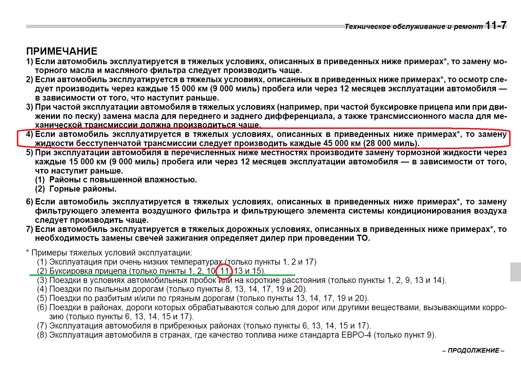

Так и непонятно, на что смотрят, когда приговаривают масло в вариаторе у субар?
Мне заменили на 55тыс, а вот кому-то на 80. Хотя я по бездорожью не езжу и не гоняю на 150. Вот у хонды все понятно, каждые 45 тыщ или 3 года, а здесь замена по состоянию.
Ну почему же непонятно ? Все четко написано в инструкции.
По сути жижу менять не надо весь срок службы вариатора. Все остальные рекомендации сервисов - от лукавого. На глаз никто ничего проверить не может, да и критериев оценки нет, в отличии от моторного мала, где тоже все относительно и не совсем очевидно, но хотя бы понятно на какие показатели смотреть .
По логике с остальными жижами - тяжелые условия - срок сокращается в 2 раза.
Если для CVT тяжелые условия 45 т.км., то если не таскаете прицеп - менять 90 т.км.
Индивидуальная субъективная оценка тяжести условий + желание сохранить подольше CVT и наличие денег побуждает менять в интервале 45-90 т.км. Можно еще учесть несливаемый остаток концентрация всего в котором увеличивается по нарастающей ..............
По факту CVT переживают (выдерживают) ресурс авто ( ресурс мотора ) независимо от того как часто меняли мало.
Свойства жижи со временем конечно меняется, раз после замены вариатор начинает ровнее работать. Полагаю, что критерием замены ( проверки ) жижа как раз и являются появляющиеся пинки, толчки и затупы. Пока СВТ работает ровно думаю, что со свойствами жижи все в порядке.

Мне в санрайз автозаводская сказали, что по состоянию масла в вариаторе, его пора менять. Но выбор типа за мной. Замена только полная, частичную они не рекомендуют, типа бесполезная трата денег.
Ни каких тяжелых условий нет. Прицепа нет. Разогнаться негде - везде камеры. С асфальта не съезжаю, по снежной целине не буксую.
90 тыс км это откуда цифра? Я вообще не нашел в инструкции сроков замены масла в вариаторе.
Срок замены 45 т.км. для тяжелых условий из руководства по эксплуатации ( Фотка выше).
90 т.км. - умозрительно, обратным ходом - по аналогии с моторным маслом, где для тяжелых условий срок замены сокращается в 2 раза. 45х2=90 -----90/2=45.
