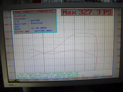

Сейчас у себя (форь JDM 2литра мкпп форсы сток 440ые) лог снял TD04L (с пиндосской врыксы чуть больше по перфомансу) чипВыхлопНасос + кулер гдб. На оборотах 6500 загрузка форсунок 91% смесь ~11. Какая может быть речь о большей турбине на этих форсунках??? ;)

Задумывался, но не хочу, новые форсы, новая настройка и опять все по кругу... :)
