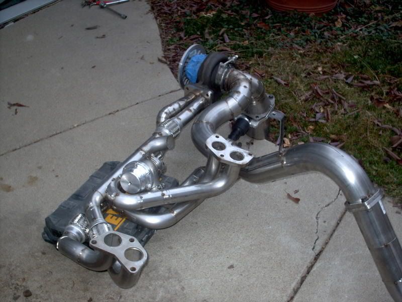

Чего мелочиться,вот так сразу делай http://i30.photobucket.com/albums/c301/fobiawrx/IM000169.jpg.
Со сварщиком нормальным ты похоже уже подружился))
не всё сразу, да и сразу возможноСТИ не позволяют)
надо на чём-нибудь остановиться, но самое интересное одно тянет за собой другое, хочется чего-то нового, а то что было сделано раньше, либо какой-нибудь другой элемент приходит в упадок, либо требует усовершенствования и так замкнутый круг получается)
