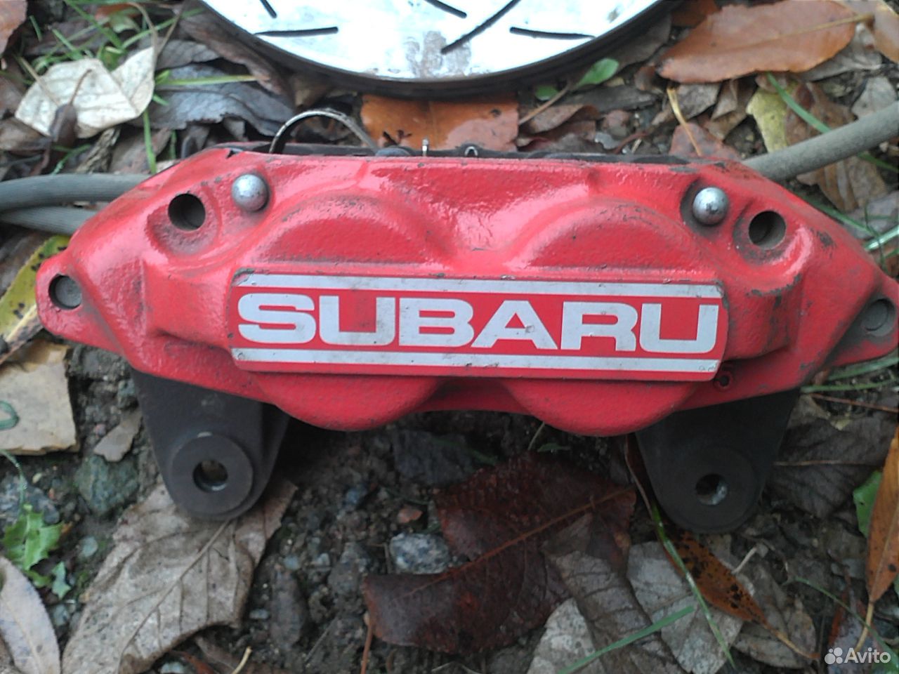

Почему спрашиваю? Потому что на драйве кто-то говорит, мол якобы какие-то из них (вроде красные) из алюминиевого сплава...
Что касается красных, они и есть алюминевые, только перед, задние обычная чугуняка. Я их покупал новыми оригинальными, в аьбоме профиля фотки есть.
Крупно фото есть еще здесь http://www.club-forester.ru/topic/24584-podskazhite-nomera-suportov/.
Могу сказать, что после эксплуатации в Питере), суппорта передние начали не ржаветь, как чугун, а именно покрываться раковинками и рассыпаться немного что ли, в тех местах где отпескоструило краску. С задними все ок было.
))) задние???? от врыксы???? 2 пот,чугун ??????
ВСе..... пойду что нить выпью от нервного расстройства ))))
Задние как раз и были легкими и люминевого сплава, передние 4пот сумитомо всегда были чугунием.... сколько их в руках не держал, пока искал дешевый вариант, все до единых были из одного сплава.
На тормозах легких сплавов не делают выпуклые буквы..... либо наклейки, либо вдавленные названия.. технология однако )

Смотрим на суппорт https://93.img.avito.st/1280x960/1163711893.jpg, никаких выпуклостей. А вот черный https://h-a.d-cd.net/3d5a348s-960.jpg
Красные с выпуклостями я тоже видел. Но у меня были без них. И с ними произошло ровно то, что я описал выше.
)))) Ну хочешь потешить себя мыслью, что имеешь супер люминь, так тоже против, но эти суппорта никакого отношения к легким сплавам не имеют.
Даже по покраске видно, структура металла проступает. Суппорта из легких сплавов красят по другому и они имеют совершенно другую структуру поверхности. Это видно даже по задним 2 пот субару.
На фото типичный суппорт сумитомо, у меня были точно такие же, без надписи. Но присутствует площадка под нее.
Я себя давно уже тещу брембами, не переживай. Но поскольку я никогда не спорю, если не уверен на 100%, то подожду встречи с чуваком, которому суппорта продал, возможно я перепутал передние с задними, времени прлично прошло уже. Фото сделаю.
