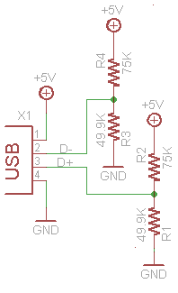

Для того, чтобы айфон заряжался надо впаять в зарядку четыре сопротивления
или так
Взято отсюда Себе паял по первой схеме, зарядка работает, айфон 4 и айпод тач3 заряжаются.
эпловскую зарядку не разбирал, а в зарядке сониэриксон от ксперии, которая тоже айфон заряжает, сопротивления по первой схеме впаяны. Сопротивления кстати в ноль не подбирал, а взял чтото было самое близкое типа 47К и 75К +- 10% катят.
