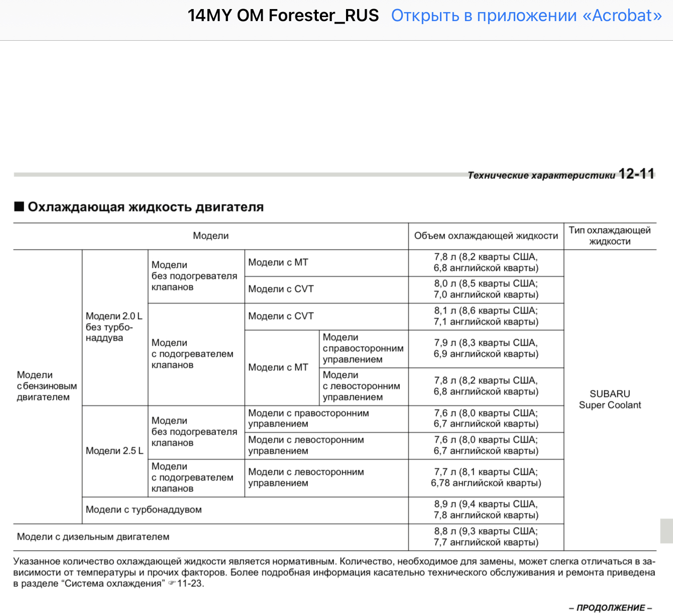

Всем привет! Форестер 3, 13 год, 2 литра, полный привод, механика. Кто скажет точно, сколько в него охлаждайки нужно? Хочу промыть все, а то греться стал сильнее, не знаю сколько нужно антифриза.

Если 13 год, то наверное 4 поколение. Тогда вот так

Вроде 6,5 литра, два канистры по 5 литров надо брать по любому, должно хватить
