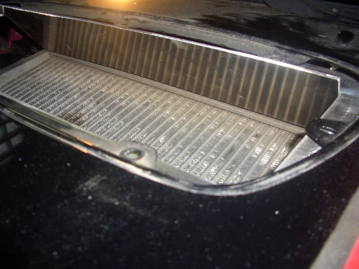

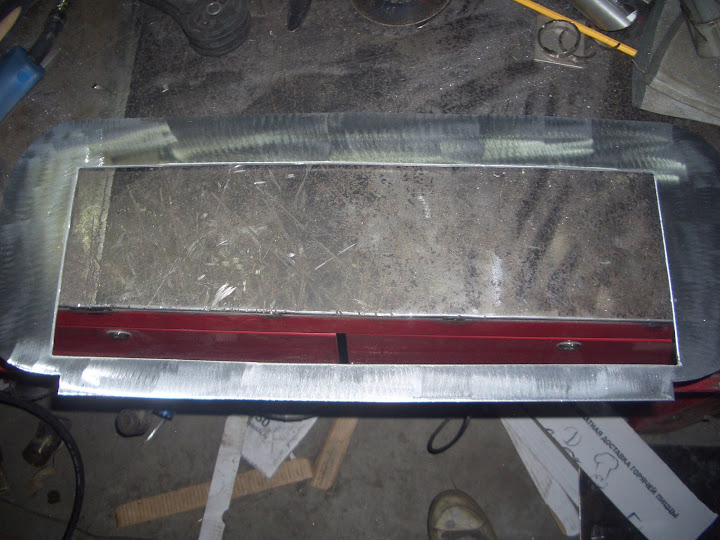

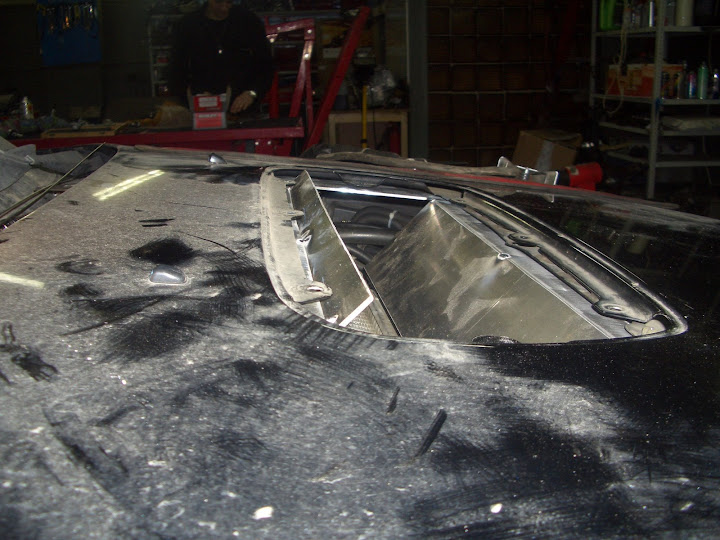

из-за того, что что такой гибрид ни одним производителем не предусматривался (высокая ноздря от СТИ форика и широченный кулер 38 рядов) - было принято разумное решение сделать то, что называется "Правильная направляющая воздушного потока"
Цель - создать максимально эффективный напор воздуха, чтобы эта морозилка продувалась быстро и до минимальной температуры - ведь чем она ниже=тем плотнее воздух=больше мощность!
В ближайшее время будет также смонтирована интеллектуальная орошайка на 12л, чтобы приблизить эффективность работы этого топ-маунта к хорошей фронталке и в то же время иметь минимальный лаг для динамичной езды в городе\спринтах.
Следите за процессом:
Идеал - Zero\Sports Cool Action, но в нужной мне конфигурации, повторюсь, направляющих никто не делает. Не проблема! Сделаем ЛУЧШЕ! :)
Мониторить эффективность работы направляющей буду отдельным прибором - высокоточный температурный воздушный сенсор с разрешением 0.1С врезан на выходе с интеркулера перед дросселем - абсолютно четко видно, насколько жарким воздухом сейчас дышит мотор! :)

По теме, направляющую сам мастеришь или помогает кто? Кстати, на картинке кулер от GRB под углом стоит, так само получилось или спец крепления делали?

пасиба! это просто добавит энтузиазма! :) Направляйку помогают делать ребята из Race Customs (ex-Atomic-service). Кулера все стоят немного под наклоном - это норма - капот же не параллелен линии горизонта :)
