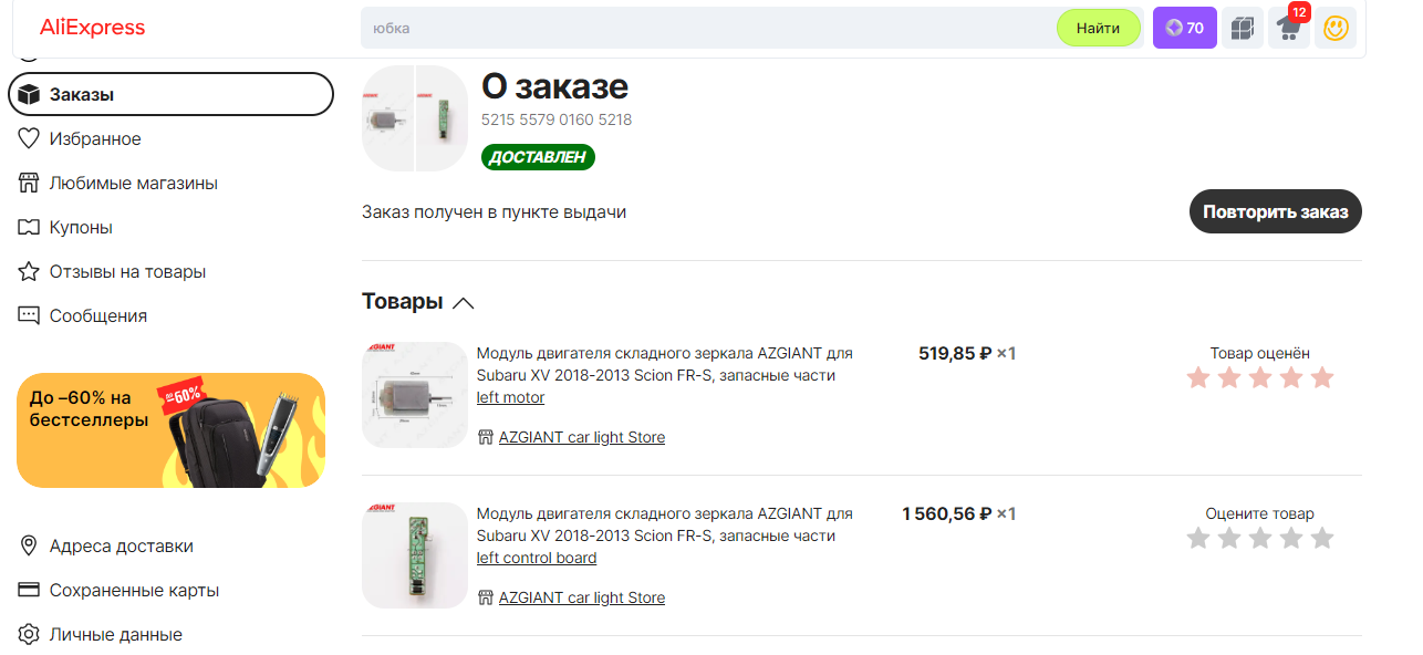

Отчитываюсь : Зеркало работает.
Был куплен белый мотор и плата на Али.
Делал в Плеяде. По заверениям мастера - в 80% случаев причина в моторе.
Моторы бывают Левые и Правые - отличается направление вращения.
Зеркало разбирается просто, Зеркальные элемент снимается не ломаясь.
Аналогичные моторы есть желтого цвета - со слов мастера они типа оригинальные и мощнее. Цена у желтых около 3,5 т.р. - можно несколько белых купить и менять.
При выборе мотора надо проверить чем кончается шток - надо чтобы лопаткой. Проверить вольтаж.
Продается много дешевых моторов со штоком в виде накатки зубцов - требуется доработка напильником, шток может иметь другую длину. Геморройно, но совсем дешево.
Моторов лучше купить несколько на случай если вдруг не заработает. Мне повезло - все заработало, но бывает, что мог и не заработать за 500р........... Покупать несколько желтых было бы накладно.
Белый мотор ~ 5,5 $ Желтый мотор - 36$ Плата - 16,5 $
Рекомендуют в любом случаи покупать и плату - говорят, что эти моторы не со всеми платами работают- может не подходить соединение или сопротивление у мотора другое.
Основная причина выхода из строя - работа зимой ломая лед. При летней эксплуатации будут жить вечно. Горит либо мотор, либо варистор в плате от перенапряга. В общем, зимой зеркало лучше не трогать.
Ссылка на разные моторчики https://aliexpress.ru/item/10050052....productlist.search_results.17.447a4aa6oY89yj ценообразование на Али не предсказуемое, поэтому не поленитесь поискать другие предложения. Ориентир по цене приведен в тексте.
