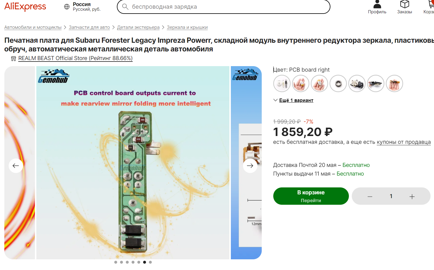

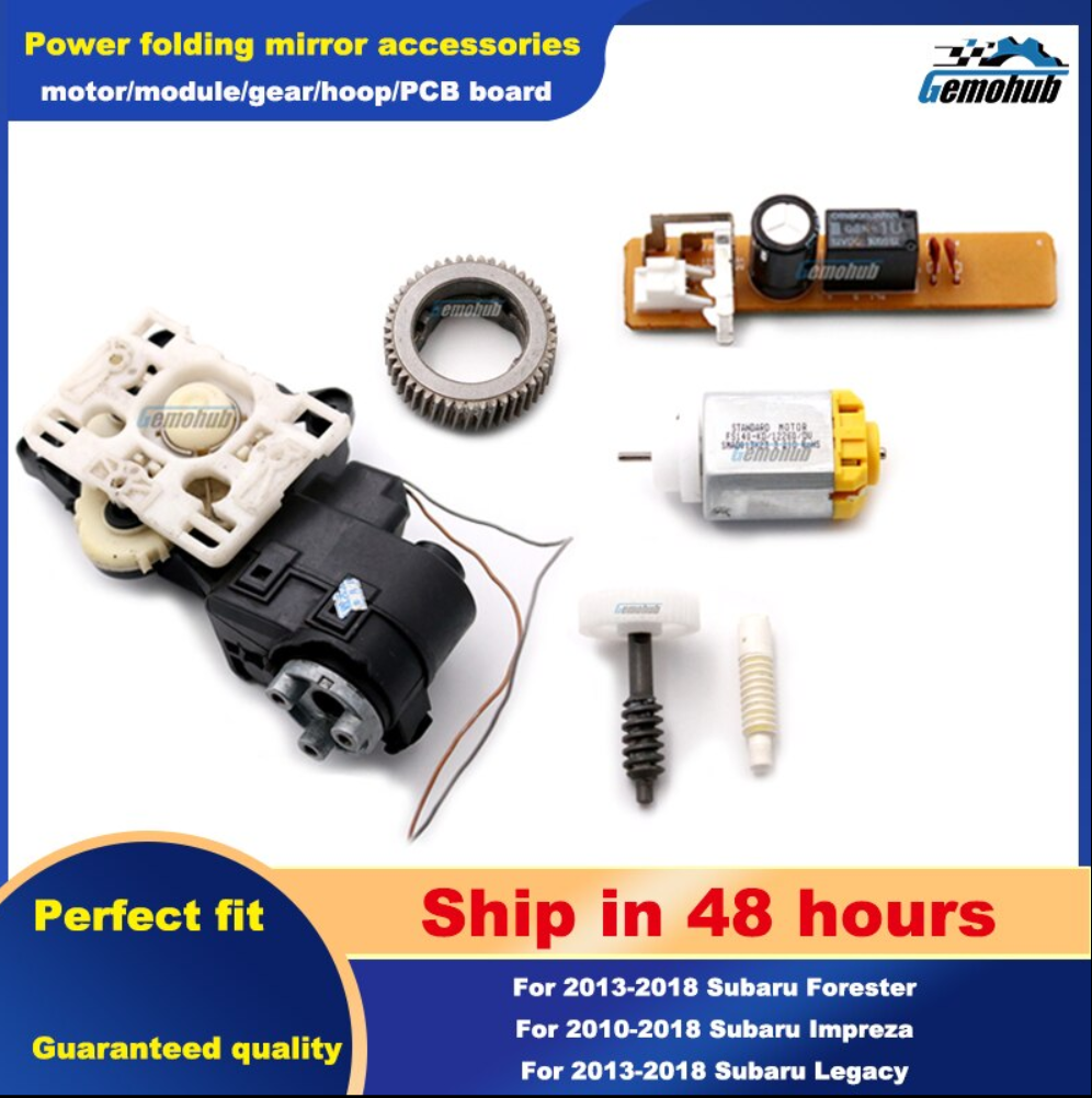

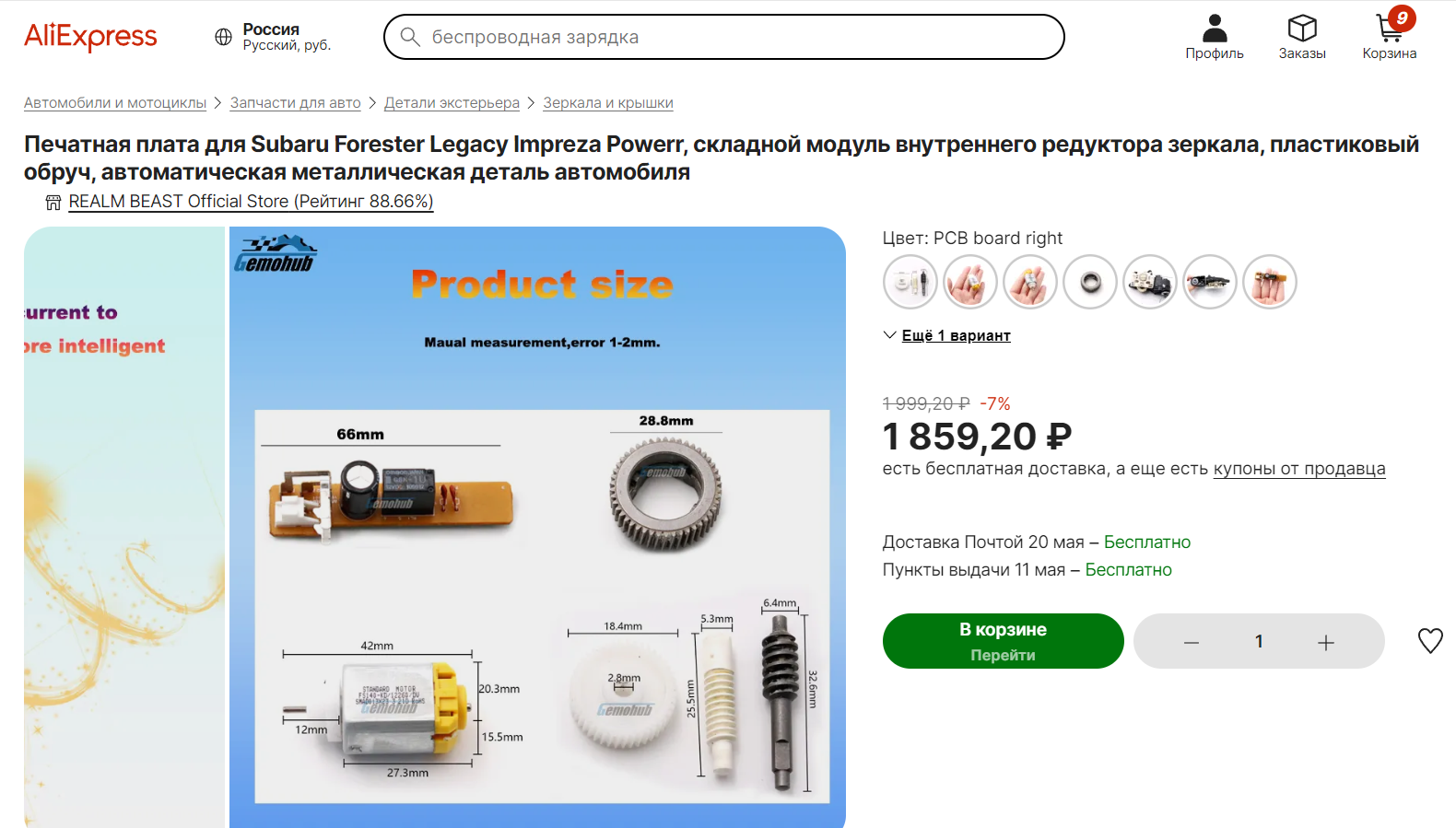

С 20 года зеркало так и не починил. Лезть - зеркало скорее всего ломать. Новое в р-не 4 т.р. - для экспериментов не гуманно. Времени разбирать, заранее термистор покупать - ехать в чип и дип , перепаивать, собирать - не на один день получится. Времени нет совсем.
Вот присмотрел новую плату с рем.комплектом - с шестеренками и моторчиком на Али. За плату 1760р . При необходимости можно и моторчик и шестеренки купить.
Если внутрь залезу - будет на что поменять, если дело не в Термистере окажется.
Но нет уверенности, что это именно та, которая нужна.
Никто не знает как выглядит плата и внутренности в зеркале SJ 13г.в.
Никто с таким набором с Али не сталкивался ?
? Она или не она ?
