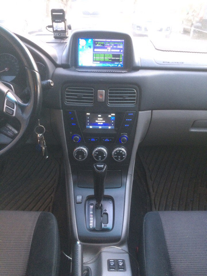

anthony__, А как ты себе руль, подрулевые переключатели он SH воткнул?
так рули без проблем меняются. мне круиз на кнопках больше нравится. можно и лепестки поставить, но надо что-то с кожухом думать. а, вспромнил, разъем на кнопки перепаял от старого руля, чтобы подрулевую ленту не менять. светодиоды подсветки кнопок еще в цвет поменять пришлось
Добавлено через 2 минуты 20 секунд
xam_43,
Спасибо за совет,но мне было интересно узнать у автора темы,как он красил баллончиком и как готовил рамку
зашкурил, спиртом протер и в несколько слоев покрасил. одного баллончика как раз на все хватет. ложится краска очень хорошо, потом если что, без проблем можно докрашивать если надо будет
кнопка режимов коробки от кросса, но на ней надпись эко вместо спорт

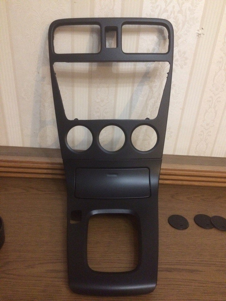

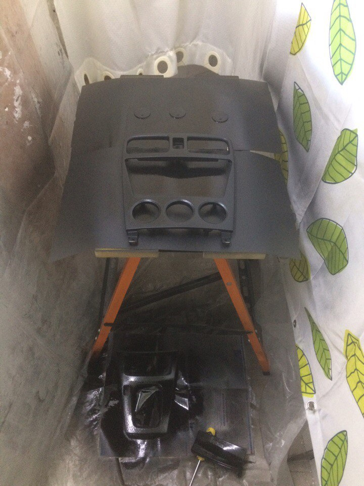

Тоже обновил панельку, но немного заморочился) результатом доволен.
Использовал:
- шкурка P600 по мокрому
- шпатлевка по пластику
- баллончик черный мат
- баллончик лак матовый
- баллончик грунтовка
- обезжириватель
- тряпка-липучка
- из леруа: респиратор (баллончики сильно пылят), очки и комбинезон.
Еще красный колпачек-факел на баллончик для краски (эмулирует краскопульт - ровная покраска и экономичный расход краски), только надо проверить, что он подходит, ибо есть 2 вида колпачков: мама и папа.
Перед использованием баллончиков, параллельно взбалтыванию - нагревал их феном где-то до 30 градусов (к щеке прислонял, чуть теплый), тогда они не плюются.
Перед каждым слоем протирка тряпкой-липучкой, ибо баллончики пылят сильно, будет видно сколько остается на тряпке (еще больше в легких, если не использовать респиратор) и взвеси в воздухе; и взбалтывать в сторонке через каждые 2-3 распыла.
Потом - пшик на газетку рядом, вдруг капля в колпачке образовалась, и в бой) красить сначала контуры и углы, и не пытаться за пару минут все сделать.
Если чувствуется, что баллончик уже легкий, не стоит красить остатками, ибо дальше пойдет смесь с растворителем или тупо капли растворителя, тогда все придется переделывать.
Зашкурил P600 по мокрому, потом зашпатлевал царапины, которые ощущались ногтем (если таких царапин нет, то можно просто мокрым Р800 заматовать старое покрытие и по нему красить, но всеравно лучше с грунтом, он мелкие царапины заполняет) и снова P600 по мокрому:
Загрунтовал; подмести и попшикать пол водой:
Покрасил, потом лак:
Результат:
Пыль собирает моментально и отпечатки пальцев; возможно, не стоило лакировать:
