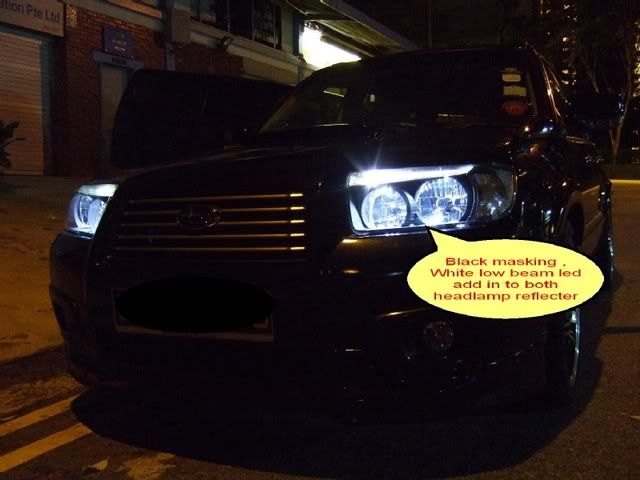

А такое никто не пробовал делать? Как это можно осуществить?
