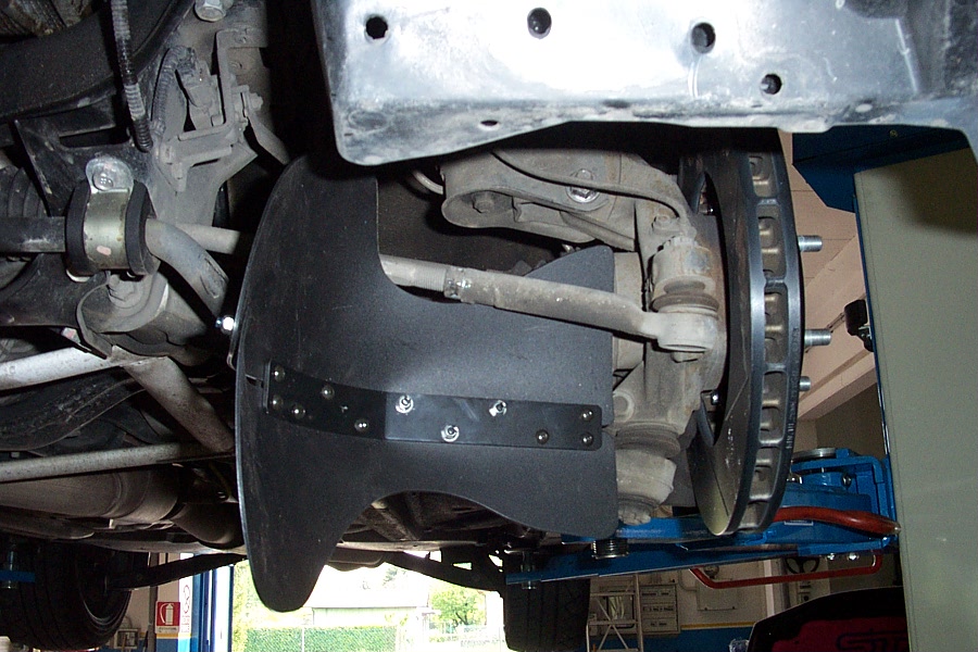

И еще очень хочется направляющие воздушного потока на передние тормозилки. Типа таких

Да в принципе все дело только в сварке кронштейнов,а сама направляха типа из полиуретана или плотной резины( как спортивные брызговики или модные разделочные доски). Хотя мне не понятно,как кронштейн к рычагу крепится.

Всем, привет. Деталюха не сложная, сделать конечно можно. На эво клубе парни заморочились этим вопросом пару-тройку лет назад. Сделали в виде короба из стекловолокна. Если интересно могу дать ссылку.
Что касается конкретно этих направляек, меня пугает сверление рычага. Не по фэн-шую однако! Были у меня где то фотки направляйки от гр N. поищу.

А кто нибудь заметил, что ГРБэшка без пыльника на тормозном диске?
http://cs-marche.com/htms/engineering/GRB_Def/GRB_Def_page15.htm
А ведь у нас у всех пыльники стоят...
Резануть кусок пыльника, дело 5 минут. Что я с удовольствием и сделаю, когда ты представишь подобную штуку)))
