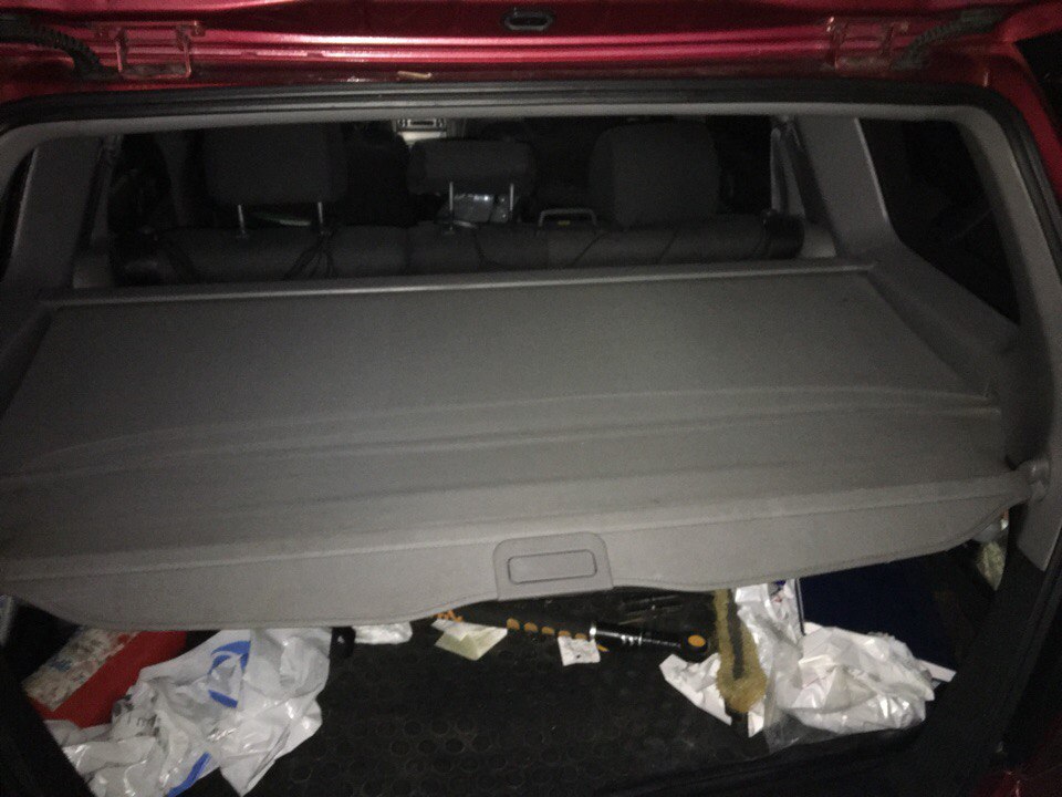

Сорян за качество, у меня все получилось, встала идеально:)
