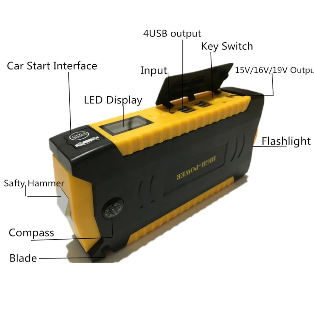

Раз такое обсуждение пошло, то неплохо бы марки- модели бустеров привести. Чтобы хоть-как-то ориентироваться в проверенности.
С Али они все внутри одинаковые. Есть такой:
https://m.ru.aliexpress.com/item/32...id=860amp-lTItl7eaGhercRL1djDExQ1553841514551
И белый, кнопки другие, а чехол и аксессуары те же.
